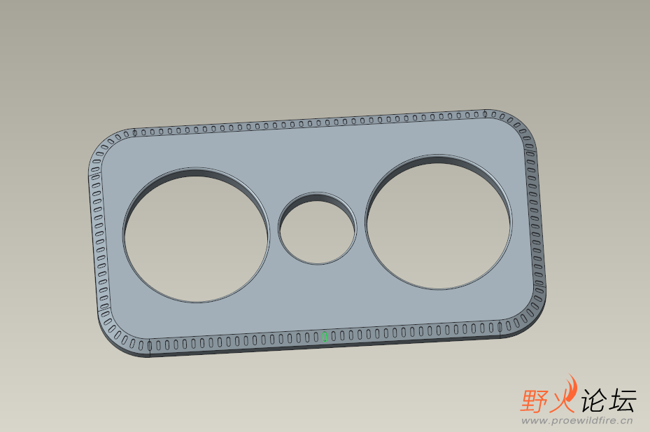

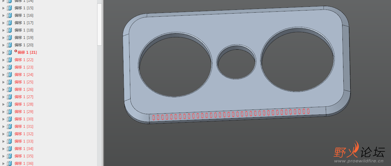

发表于 2023-2-4 11:14 | 显示全部楼层 |阅读模式
悬赏50金钱已解决
mb.prt.zip
112.79 KB, 下载次数: 18

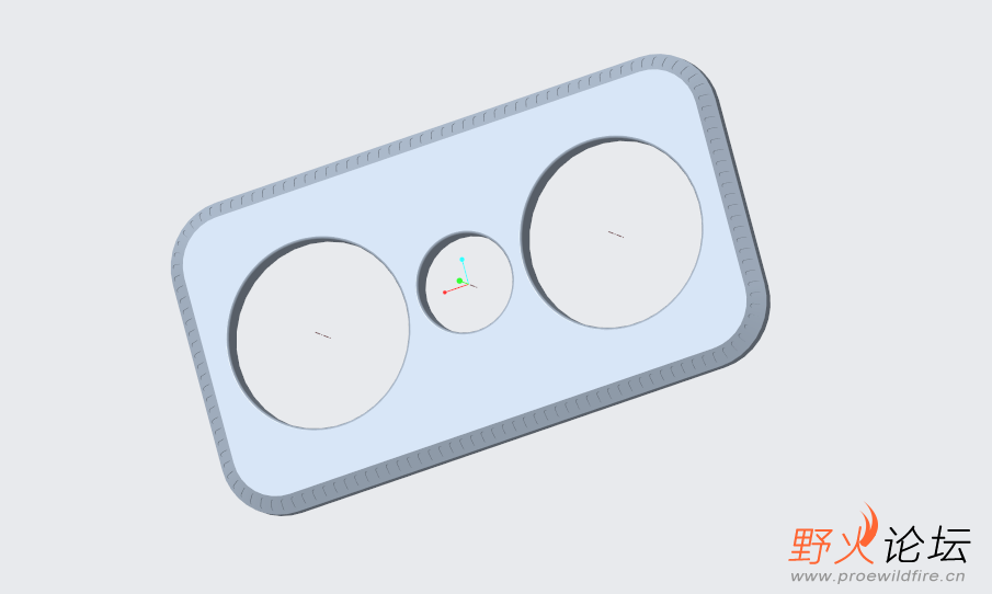

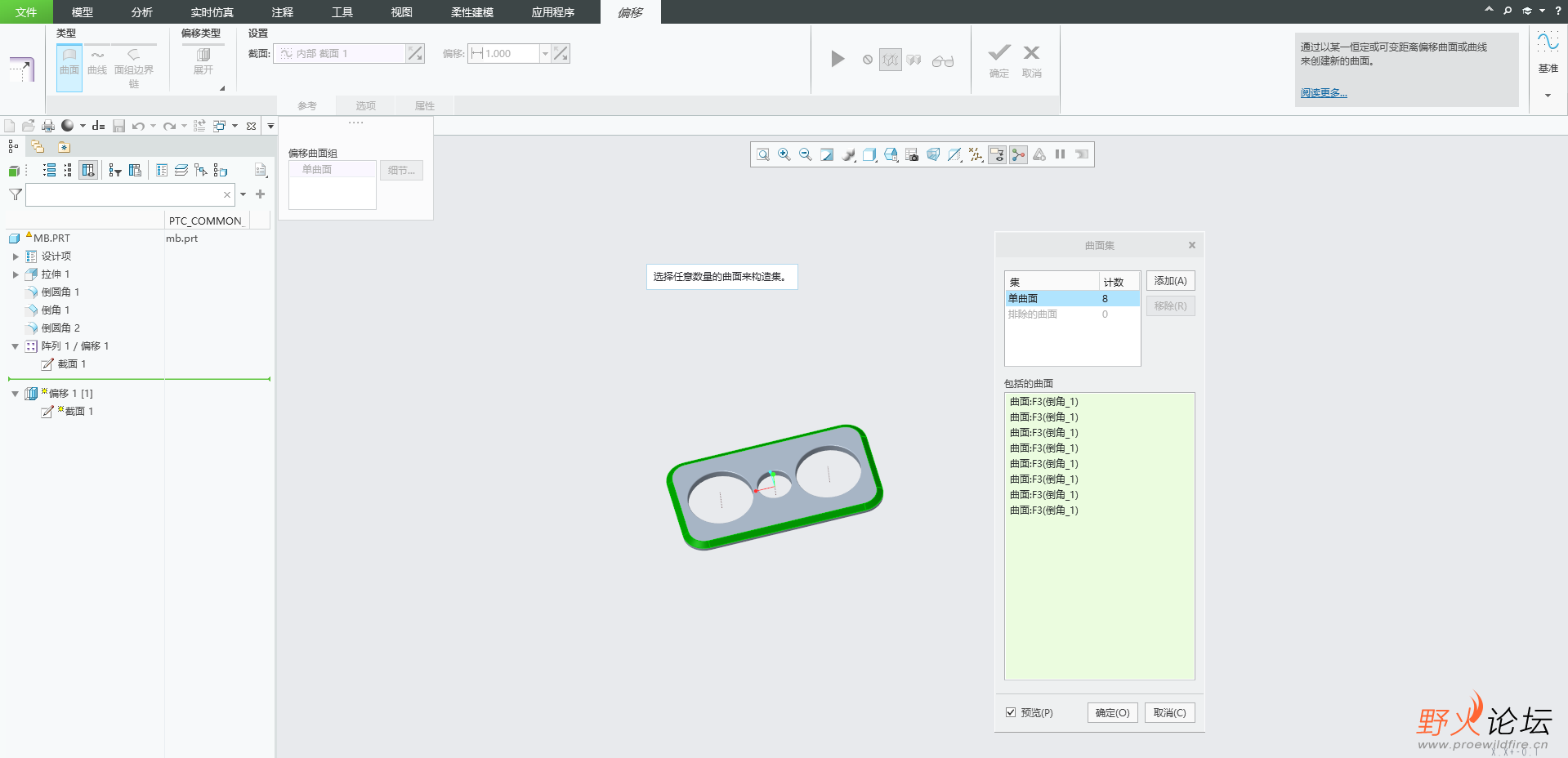

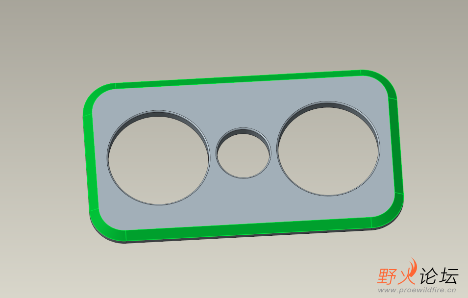

屏幕截图 2023-02-04 163009.png 屏幕截图 2023-02-04 163209.png 屏幕截图 2023-02-04 163254.png
83
113
发表于 2023-2-4 11:22 | 显示全部楼层
阵列偏移阵列要把阵列的曲面全部选上才可以阵列,不然阵列的时候,会找不到对应的偏移曲面,就会导致失败

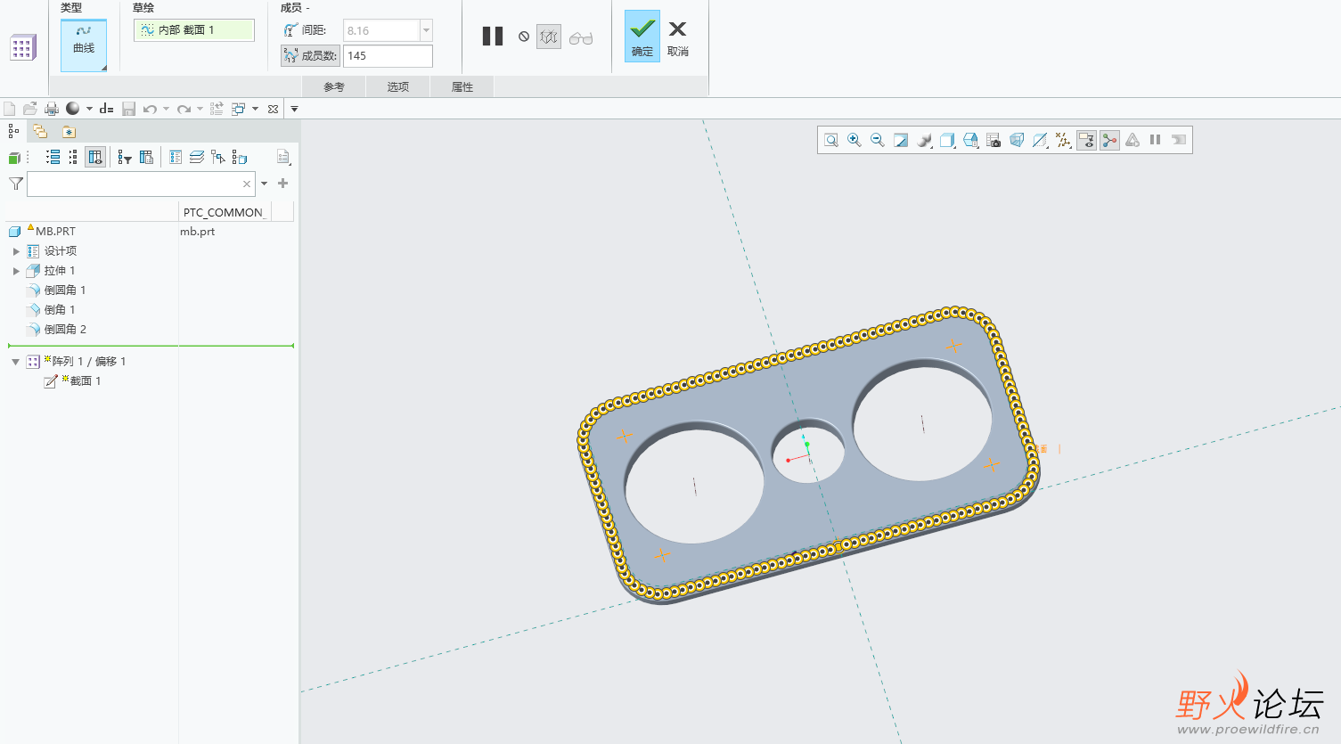

发表于 2023-2-4 15:19 | 显示全部楼层
我复制了外面那一圈曲面,跟随曲面选择了复制出来的曲面,阵列成功之后,最后把复制出来的曲面做了一个实体化。
758
哈七搭八
1026
 楼主| 发表于 2023-2-4 16:55 | 显示全部楼层
谢谢指导,缺少了选取动作
