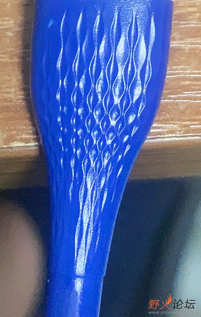

[求助] 这种纹理是怎么做出来的

发表于 2023-2-3 17:02 | 显示全部楼层
利用曲面展平可以做的出来的,曲面要调试相关参数才能更接近

有大佬做成功的吗?我试了下,没成功。

 楼主| 发表于 2023-2-4 20:22 | 显示全部楼层
那种由宽变细的效果要怎么做呢,看到B站上面有个花瓶的纹理跟这个类似,但是他是用的扭曲感觉不好控制长度
老哥你这什么版本的啊,打不开啊
62
150
 楼主| 发表于 2023-2-8 10:19 | 显示全部楼层
18248512937 发表于 2023-2-7 15:41
老哥你这什么版本的啊,打不开啊
PROE5.0的
