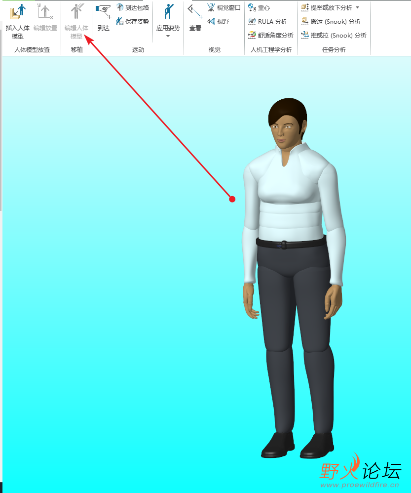

好像说缺啥许可,不太懂

这个,直接选择的不行;去人体文件夹里面,有一个模型可以编辑的。

谢谢谢谢
