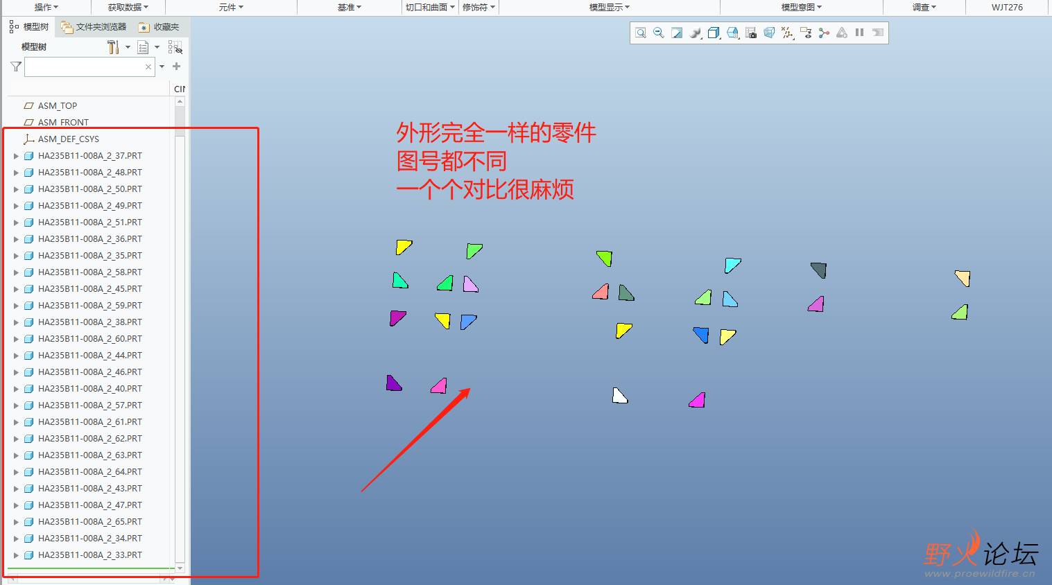

请各位大佬帮忙看看:Creo装配图怎么识别不同名称形态相同的零件
一般我们是不设计产品的,拿到客户的图纸就是拆分。问题来了:就是拆图号有很多一样的零件但是主体不同,导致后续出现外形一模一样的零件,但是文件名(图号)又不一样。CREO是否有识别不同名称,但是外形相同零件的功能,然后就直接变成A零件有10PCS那样。

1.引导客户按照你们格式进行命名,并提供原档文件进行交互
2.默默承受, 作为乙方,重新转换处理图纸(根据客户提供的BOM LIST)

发表于 2023-2-2 09:32 | 显示全部楼层
这个不怪你,你的客户画图的时候有点乱,没有遵循相同零件重复装配利用的原则,搞出一堆零件相同名字不同PART文件

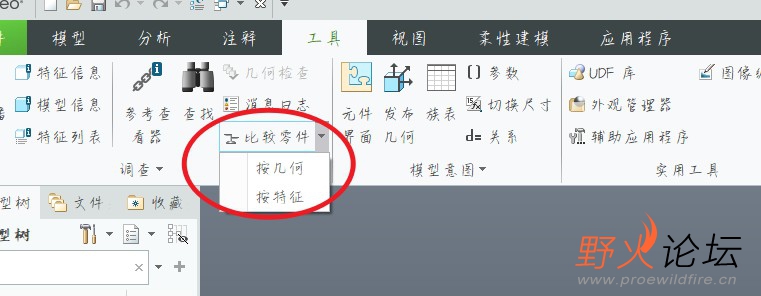

发表于 2023-2-2 10:27 | 显示全部楼层
你这个有点复杂,CREO有零件对比和装配对比,看看能用上吗

发表于 2023-2-2 14:36 | 显示全部楼层
不知道是不是和我碰到的一样。
我的客户用SOILDEDGE 装配同样的零件转stp到creo后面会有尾缀,后面_23是第23件,其实是一样的

 楼主| 发表于 2023-2-3 08:20 | 显示全部楼层
zuoshouyizhiji 发表于 2023-2-2 14:36
不知道是不是和我碰到的一样。
我的客户用SOILDEDGE 装配同样的零件转stp到creo后面会有尾缀,后面_23是第 ...
是的!大佬!就是这样!
