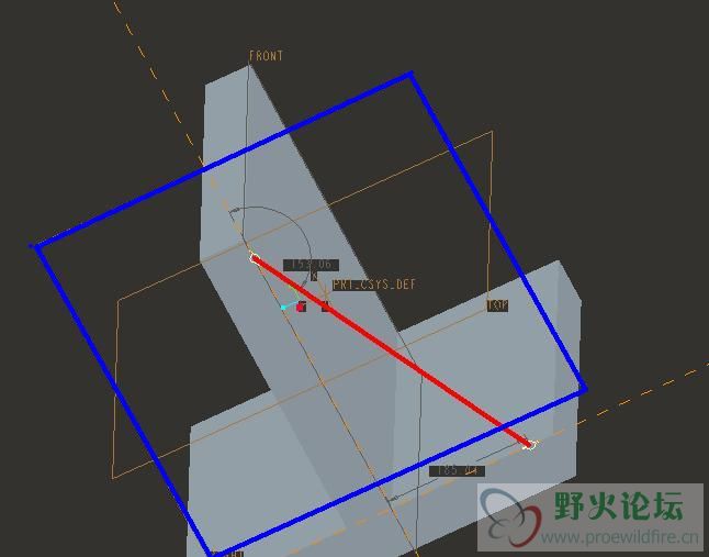

如图 我想在红线出画一筋,但是草绘平面选择边上这个面后,筋的一半厚度是在实体外的,因此无法正确完成 ZV}2kK9!~o
请教大家,我应改如何选择草绘的平面呢,比如我想在除了right(蓝色)这个面以外的面上画筋的话 ,应该如何选择草绘面呢 Ks-cuRZ

使用单侧啊,不是可以改变方向吗
发表于 2008-2-14 18:18 | 显示全部楼层
如 wyw9898 所说,点击操控板上那个箭头可以切换 左侧、右侧、两侧伸出筋
