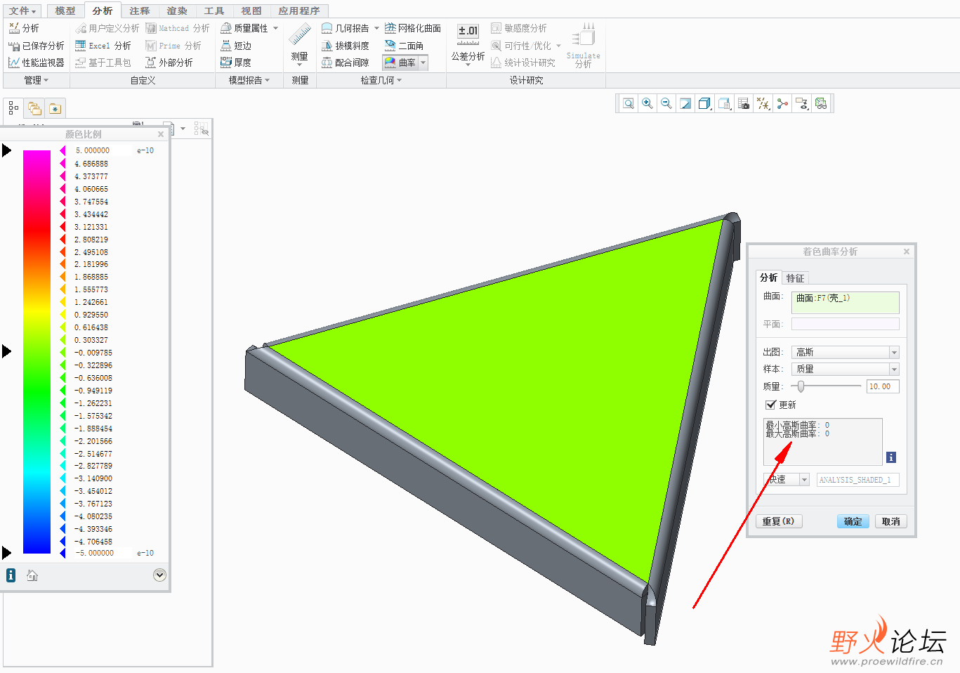

我是做建筑钣金的,如何将曲面分割成等分三角形,三角面的高斯曲率为0,谢谢大神来帮忙
高斯曲率为0
高斯曲率为0

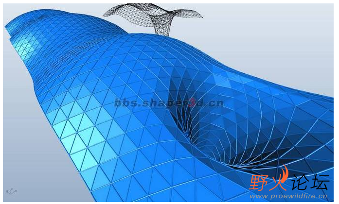

这个有点像玻璃结构,从图片上看这个不是完全相同尺寸,不是完全相同尺寸可以先把顺滑曲面做出来,再垂直地面拉伸曲面做相交点,三点成面。

楼主的意思是想自动分割吧

最好是自动分割,不然一个项目几千块玻璃累死了。当前手动分割还没试,不知道怎么弄呢

这种晶格应该用3dmax是最方便的吧,用ACAD过渡导出下应该就能在CREO里打开的!

做这种不是犀牛最方便么?

都说犀牛方便,自己不会犀牛。  想在creo里自己画图  以后深化或者设计时有个解决方法

现场查看了类似玻璃建筑,只要不是正圆外表,就做不到全部用等边三角零件。

那就不求等边三角形了,只要是三角形就可以。有没有相关三维图纸,犀牛做的模型也可以,看看这些三角平面的设计思路
