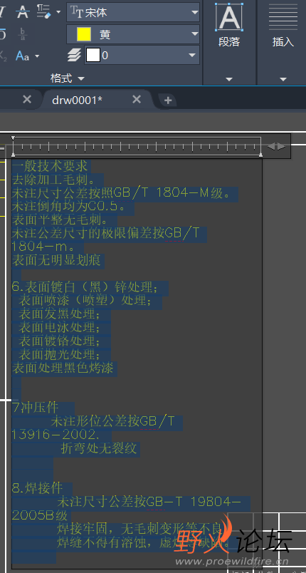

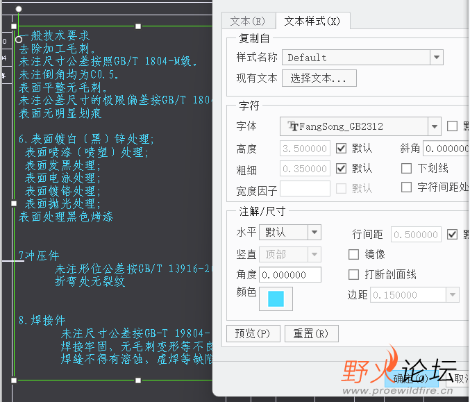

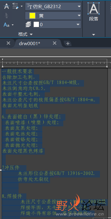

工程图中添加文本,设置了字体(字体是电脑系统中的仿宋-GB2312)图一,导到CAD后,CAD中默认宋体图二,CAD中也有仿宋-GB2312,为什么还是默认成了宋体。

 楼主| 发表于 2023-2-1 09:12 | 显示全部楼层
qingfeng-nn 发表于 2023-1-31 17:29
两个要在软件里面识别出来一模一样才可以,你一个是仿宋,一个是fangsong
应该不是这个原因,我的stfangso在CAD里可以识别为仿宋,这个GB2312的就是别不了

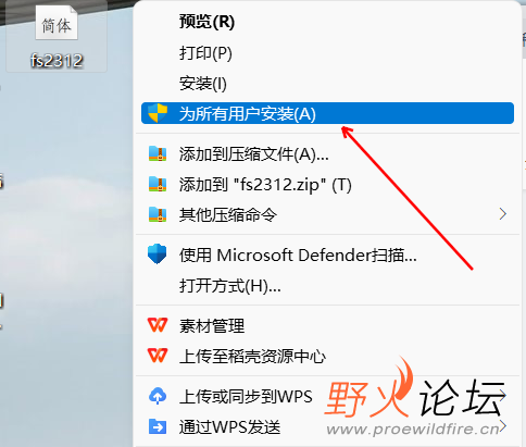

 楼主| 发表于 2023-2-2 13:33 | 显示全部楼层
我的解决办法是把字体文件复制到桌面,单击为所有用户安装,在重启CAD就可以识别了,试了好几种不能识别的,用这个方法后都可以了

 楼主| 发表于 2023-2-2 13:34 | 显示全部楼层
mystery 发表于 2023-2-2 13:33
我的解决办法是把字体文件复制到桌面,单击为所有用户安装,在重启CAD就可以识别了,试了好几种不能识别的 ...
各位有需要的可以试试
