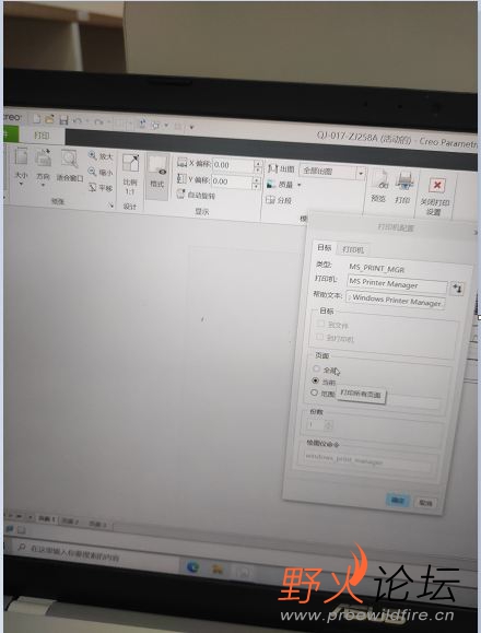

因大量图纸在文档中都会有若干个页面,所以需要设置全部打印,不想在每次打印时都去页面那里点全部,故按照网上教程点选了自己的配置,并保存成了.pcf格式的文件,并且用pro_plot_config_dir调入,保存config文件,但是再次打开工程图准备打印时页面那里还是默认为当前,不是全部,请问哪里设置错了?

pro_plot_config_dir只是指定目录,没有指定文件,再仔细看看教程,或把教程链接复制过来看看

 楼主| 发表于 2023-1-31 13:30 | 显示全部楼层
.pcf文件生成了
