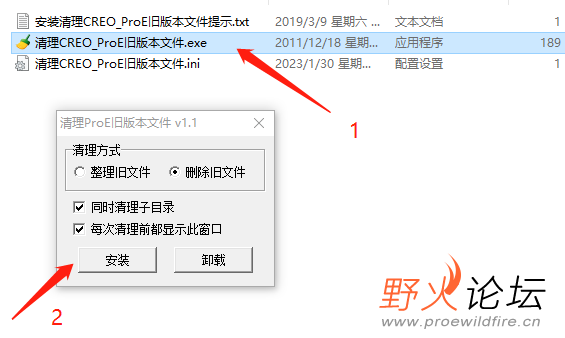

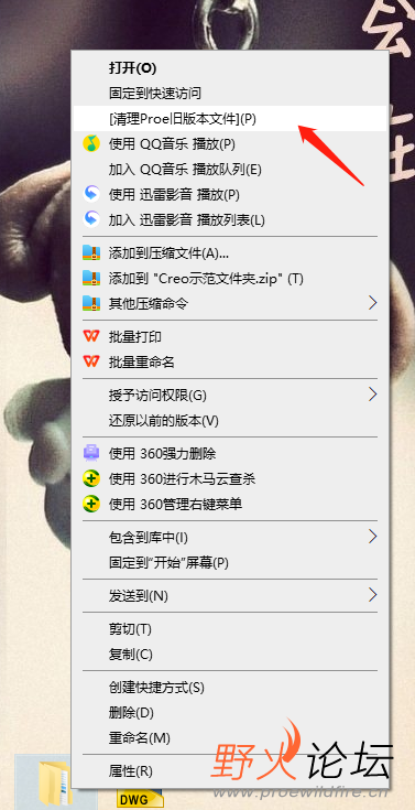

关于删除Creo旧版文件的解读和解决方法
看了那么多个帖子,还是有很多人不懂怎么删除旧版文件,实在是无语。
何况现在也有了关于 删除Creo旧版文件 的相关小程序,可直接植入到电脑的右键菜单里,很是方便
直接在你保存文件文件夹外点右键菜单,选择 清理proe旧版本文件  ,就会自动为你清除旧版文件,也包括trail.txt  文件
清理CREO_ProE旧版本文件.zip
174.66 KB, 下载次数: 68
