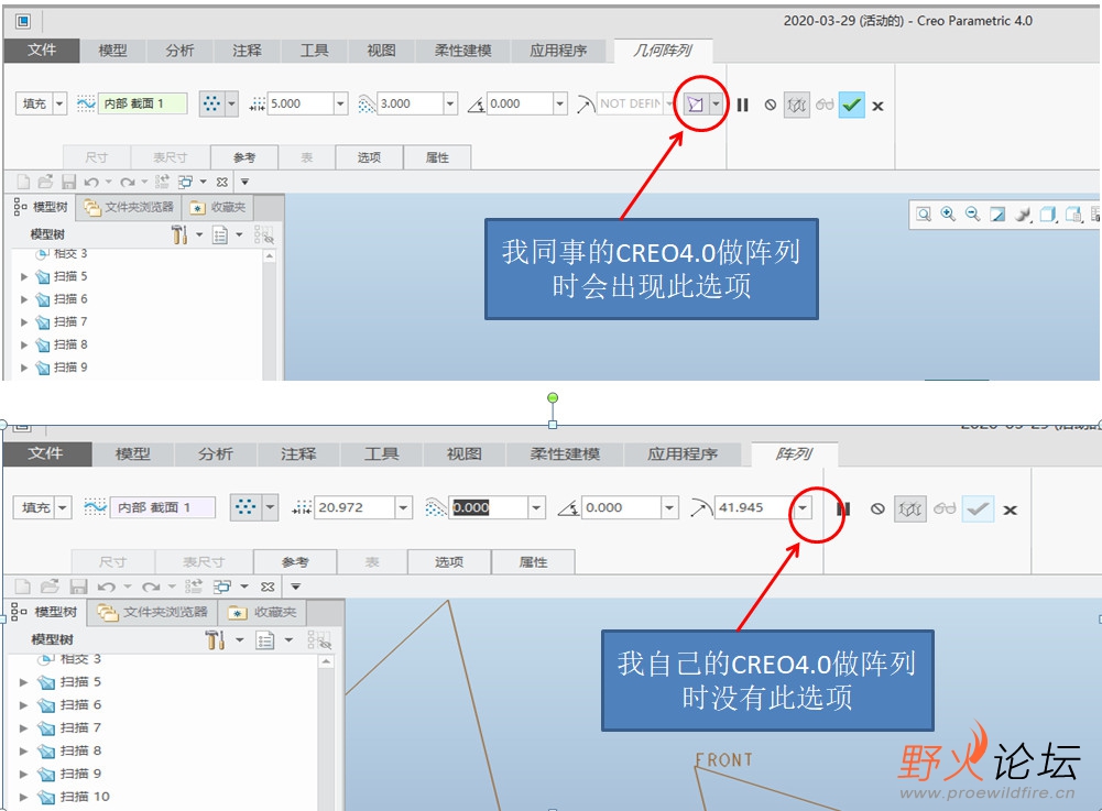

我同事用CREO4.0做阵列时,怎么出现与我的不一样的界面,那位大师知道原因。详情见图片说明。

阵列有两种,一种是普通阵列,就是你第二张图片的方式,另外一种是几何阵列,就是第一张图片的方式。 两者差异如下: 1,阵列数量越多,两者生成的耗时差异越明显,几何阵列速度较快,阵列数量较多的情况下建议使用几何阵列。 2,如果是阵列多个特征,普通阵列需要先把这些特征组合起来才能阵列,几何阵列不需要组合。 3,普通阵列的组中如果要删除某个特征,会删除整个阵列。几何阵列不会删除整个阵列,如果选取得当,甚至仍旧可 ...
两者差异如下:
3,普通阵列的组中如果要删除某个特征,会删除整个阵列。几何阵列不会删除整个阵列,如果选取得当,甚至仍旧可以再生成功,就算出错,重新选下特征就可以再生成功。

貌似一个是几何阵列,一个是阵列

楼上说对了

另外在特征阵列里,选项-重新生成选项中,“常规”选项要计算更多数据,因此阵列数量大的时候会很慢,而选择“相同”的话则不用计算生成后特征之间的数据,因此生成速度要快得多。
