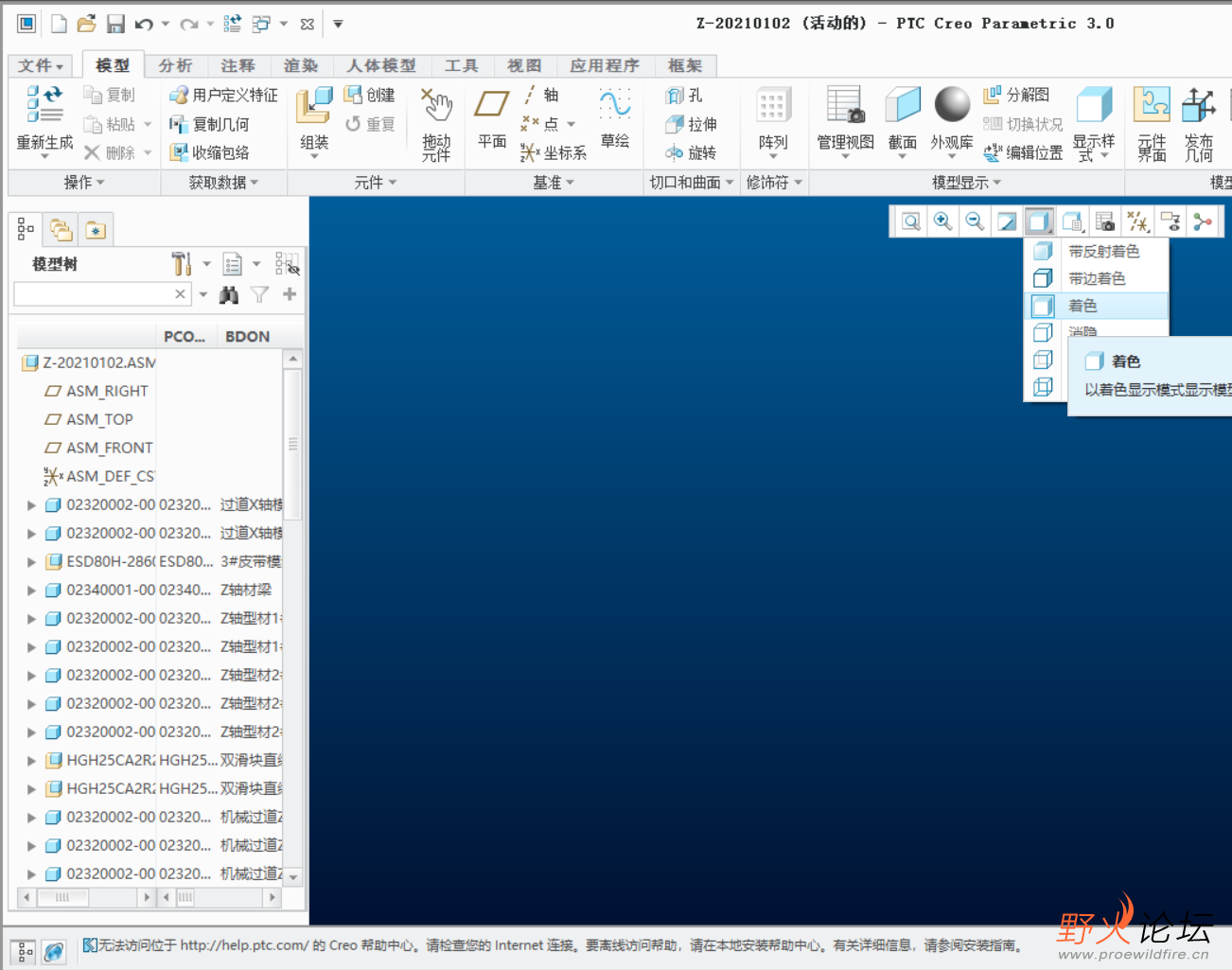

大家有没有遇到过以下Creo3.0 零件不显示的问题
图层没有隐藏,特征都是显示的,也没有简化表示,独立显卡驱动也是最新的
看有的同学说把congfig中graphics值改成win32_gdi也没用,Creo 3.0M020没有这个选项
重新生成,模型树箭头往上拉也不行,模型别人打开是没有问题的

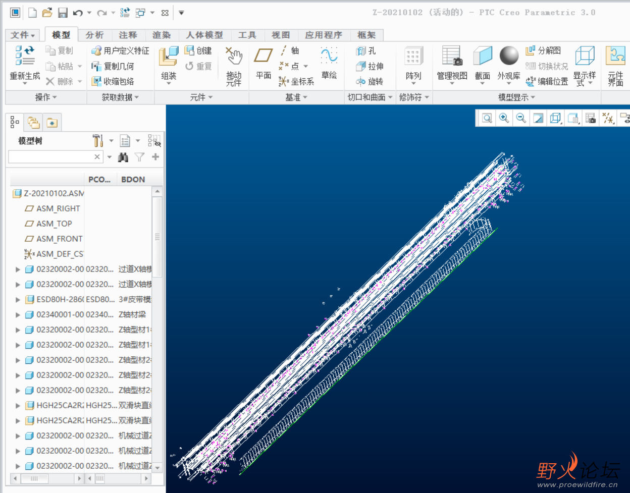

转换成线框可以显示
着色模式不显示

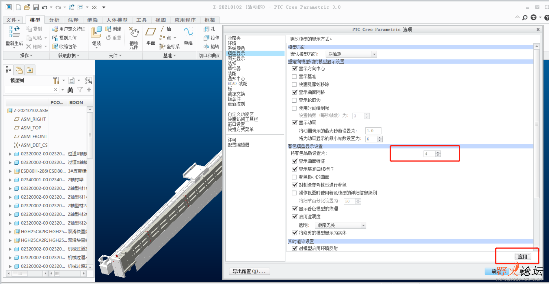

着色品质改一下又能够显示,调大调小然后应用都可以,但是保存配置,下次打开还是不显示

1.退回到旧显卡模式看看呢
2.重新安装新版本号的creo 3.0,最新好像是M150
3.配置文件里面添加
graphics   win32_gdi

配置文件里面强行添加graphics   win32_gdi没用

config.pro 文件里面添加呢

我之前也遇到过,点击一下拉伸就显示了.3.0及个别就是莫名其妙会这样
