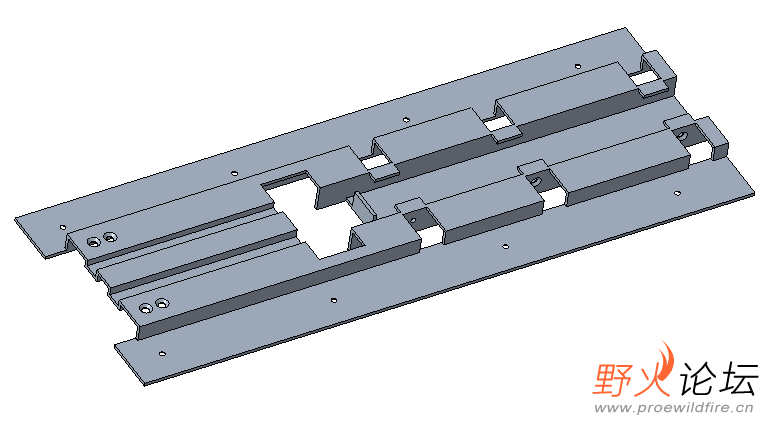

发表于 2023-1-29 10:00 | 显示全部楼层 |阅读模式
还请前辈们不吝赐教

发表于 2023-1-29 12:35 | 显示全部楼层
考虑下工艺性,折弯机每一刀怎么折,折弯内角、最小折弯高度啥的考虑进去,加工如果太复杂可以考虑满足功能的前提下拆分下
用实体模块画的吗,尽量上传源文件,单个零件也没啥可保密的

发表于 2023-1-29 12:41 | 显示全部楼层
都是直角,应该做不出来吧?

发表于 2023-1-29 15:54 | 显示全部楼层
开模具冲压了,那几个卡口方块就不确保能否作出来;折弯一块搞不了,用拆件点焊上去了!以上都在不考虑成本的情况下!

 楼主| 发表于 2023-1-29 16:53 | 显示全部楼层
wyqqtang 发表于 2023-1-29 12:35
考虑下工艺性,折弯机每一刀怎么折,折弯内角、最小折弯高度啥的考虑进去,加工如果太复杂可以考虑满足功能 ...
好的,谢谢
55
你咋折弯啊,一刀一刀折的,你这得拆开焊接之类的

 楼主| 发表于 2023-1-29 16:54 | 显示全部楼层
qingfeng-nn 发表于 2023-1-29 12:41
都是直角,应该做不出来吧?
嗯,画了一下大概的结构,就是不知道怎么优化

 楼主| 发表于 2023-1-29 16:55 | 显示全部楼层
zhanggangif 发表于 2023-1-29 15:54
开模具冲压了,那几个卡口方块就不确保能否作出来;折弯一块搞不了,用拆件点焊上去了!以上都在不考虑成本 ...
谢谢,感觉还有很多要学习的

 楼主| 发表于 2023-1-29 16:56 | 显示全部楼层
谢谢,我是想一个零件做出来,折弯缺口和折弯工艺我都没考虑到

发表于 2023-1-30 09:36 | 显示全部楼层
看了一眼,为了你的父母,以后还别把实体当钣金
