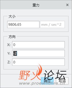

比如-1是和-10有什么区别吗?是重力的倍数吗?

XYZ单方向没什么区别。
如果是倾斜的合力,这个大小值可以改变合力的倾斜方向。

仅仅与方向有关,负值表示与坐标方向相反

负值多少呢?

这就是一个三维向量,X,Y,Z的纸代表着指向空间的方向。如果只有一维的,就像你输入的2,对结果没有任何影响。如果是二维或三维的,就不同了,比如(1,1,1)指向的方向与(1,2,3)是不同的
