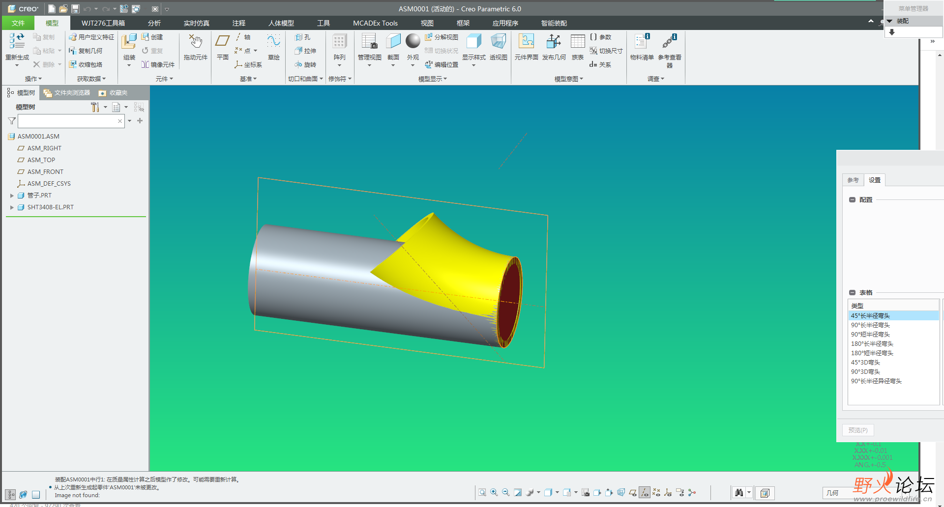

自己写的AFX装配,这个45°弯头不能反向,如何让它反向(也就是:MATE US_FACE1 BY_FACE1这个装配关系如何反向)
下面是写的装配关系:
BEGIN_ASM_DESCR
!装配描述块起始符
IF_1 ELEM_NEW
CONFIG_ELEM
END_IF_1
!以上为固定字段
IF_2 ELEM_EXIST
USER_SELECT AXIS US_AXIS
!用户选择参考类型基准轴并存入名为'US_AXIS'的参考变量
USER_SELECT FACE US_FACE1
!用户选择参考类型面并存入名为'US_FACE1'的参考变量
USER_SELECT FACE US_FACE2
END_IF_2
!以上IF_2 ELEM_EXIST及END_IF_2为固定字段
SEARCH_MDL_REF THIS AXIS Z_A1 BY_AXIS
!搜索库元件内名为'Z_A1'的基准轴,并将其存入参考变量‘BY_AXIS’中
SEARCH_MDL_REF THIS FACE M_F1 BY_FACE1
!搜索库元件内名为'M_F1'的面,并将其存入参考变量‘BY_FACE1’中
SEARCH_MDL_REF THIS FACE FRONT BY_FACE2
ASSEMBLE THIS
ALIGN US_AXIS BY_AXIS
!对齐重合'US_AXIS'与'BY_AXIS'参考变量
!对齐重合'US_FACE1'与'BY_FACE1'参考变量
MATE US_FACE2 BY_FACE2
END_ASSEMBLE
!以上为组装语句
REGEN_MDL ASSEMBLY
!重生组件
END_ASM_DESCR
!装配描述块结束符

MATE 改成 ALIGN 看看

不行,试过了
ALIGN US_AXIS BY_AXIS,最后对齐轴试试

也不行
