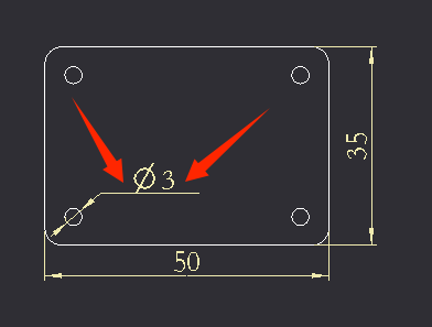

如图,Creo工程图直径标注,文本前面和后面都有很长的空格,这个位置可以调小吗

发表于 2023-1-17 10:45 | 显示全部楼层
可以的,在DTL里面有专门的选项

 楼主| 发表于 2023-1-17 11:22 | 显示全部楼层
深圳包哥 发表于 2023-1-17 10:45
可以的,在DTL里面有专门的选项
具体是什么配置命令您知道吗

发表于 2023-1-17 11:42 | 显示全部楼层
leader_elbow_length是前面的距離
dim_text_gap是後面的

 楼主| 发表于 2023-1-17 11:56 | 显示全部楼层
dim_text_gap是後面的
调好了,感谢

84
113
发表于 2023-4-8 13:11 | 显示全部楼层
你的是怎樣設置的,讓標註位于延伸彎頭上方的?麻煩告訴一下好嗎?

发表于 2023-4-28 16:59 | 显示全部楼层
default_cldim_text_orientation                 above_extended_elbow
default_diadim_text_orientation               above_extended_elbow
default_diam_dim_arrow_state                outside
