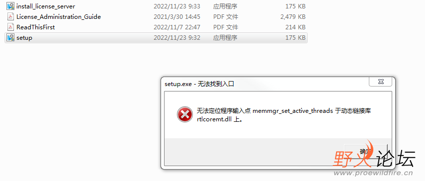

各位大侠,我这安装时提示如下信息。这个如何解决?那个rtlcoremt.dll文件已经重新下载放到Windows下的System32中。我是Win7系统。刚把7.0删除后,8.0点击setup就弹这个窗口。

这是你系统有点问题吧,你到别的电脑安装好,然后把安装的程序目录拷贝到你电脑,再把许可证里网卡号改成你的试试

已亲测, 无法定位程序输入点; 此问题是系统版本问题,WIN7装 CREO11.0出现此问题, 用公司的WIN10装CREO11.0 直接成功;  最后:关于打开CREO11.0后绘图界面黑屏问题:属于显卡设置,设置为由3D应用程序决定‘ 即可。
