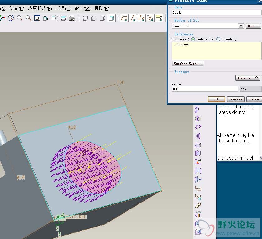

请问高手,在PRO/E应力分析的时候载荷的设定可以在平面的一个区域内吗?而不是整个平面

当然可以啦
用surface region
软件自带的帮助里面有说明的
如图
 楼主| 发表于 2009-2-4 08:44 | 显示全部楼层
C:\Documents and Settings\TGR\桌面
我怎么找不到你说的那个设定
1288
47501
发表于 2009-2-4 20:05 | 显示全部楼层
插入,曲面区域
或者说就是你上图中右侧倒数第二个图标

选定那个大平面为参照平面,就可以在上面草绘出你想要加载那个载荷区域,就是了。
