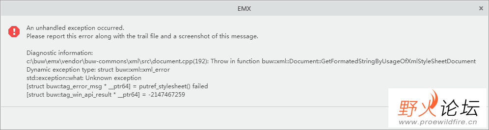

EMX15,从文件装配定义功能,出现问题,是什么原因,求大师指点!!!(电脑系统是WIN7)

 楼主| 发表于 2023-4-10 15:50 | 显示全部楼层
fsbb 发表于 2023-4-8 18:28
正受此问题困挠,找到方法请分享一下。
应该与系统有关,win10系统就不存在这样
45
发表于 2023-4-10 17:13 | 显示全部楼层
您重装WIN10后,问题解决了是吗?看来想用CREO9,还是得重装系统才行。
45
发表于 2023-5-6 11:29 | 显示全部楼层
重装WIN10后,问题解决了。
