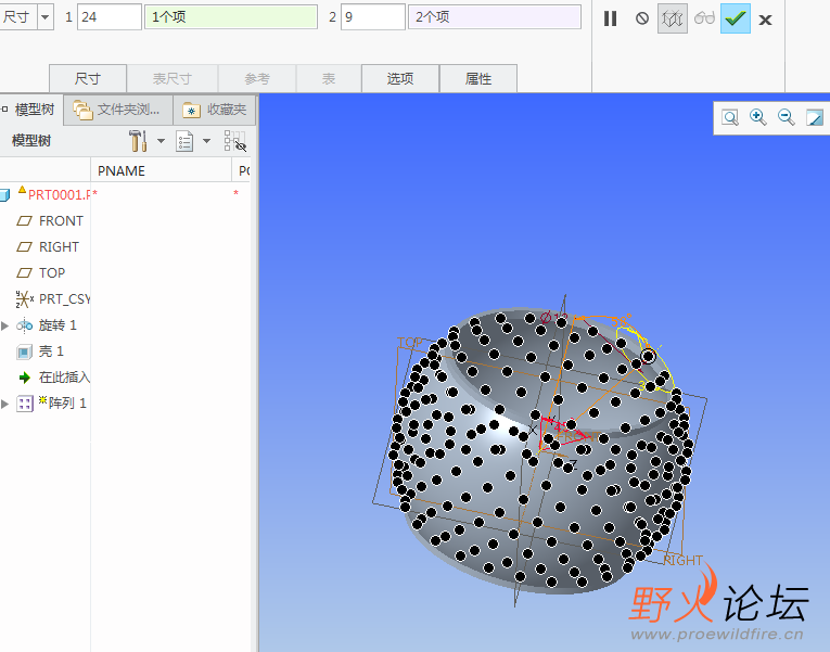

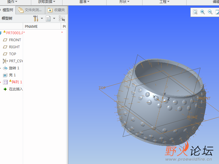

论坛里看到一个围棋罐画法,是用方向阵列完成。按照步骤,总是阵列失败。请大佬们麻烦帮忙看一下问题出在哪里,谢谢!

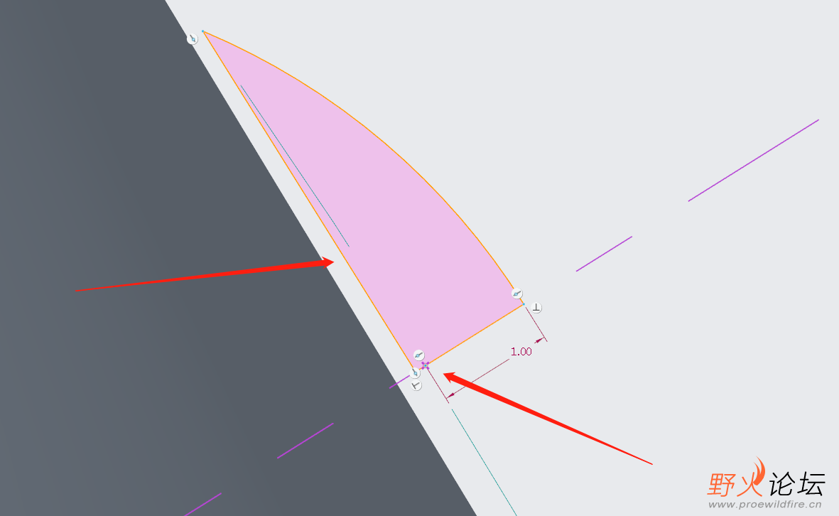

旋转的时候  底边不是投影的,是与旋转线垂直的直线
这一类问题遇到很多次了,特别是实体曲面布尔相加的时候,不过盈的话,很容易失败

 楼主| 发表于 2023-1-13 14:28 | 显示全部楼层
这一类问题遇到很多次了,特别是实体曲面布尔相加的时 ...
嗯,是这样的,问题出在这里,谢谢兄弟。

把这个圆弧线自己找中心点重画一次
