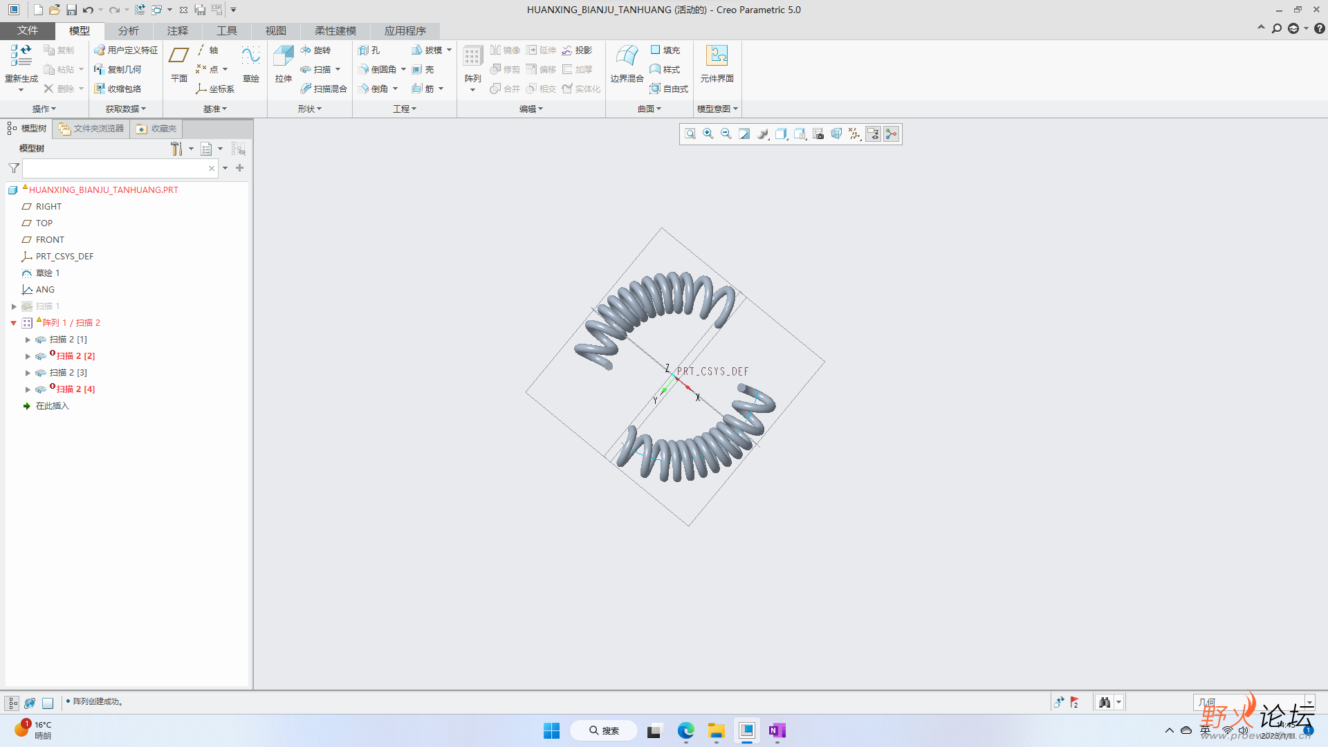

[求助] 为什么轴阵列会失败呢,软件用的creo5.0

发表于 2023-1-11 14:46 | 显示全部楼层
水煮一桶 发表于 2023-1-13 08:59
为啥旋转带角度的很难处理呢,是因为参考问题导致的阵列失败吗
1°+360°=?
0°+90°=?
0°+180°=?
0°+360°=?
这个在软件里面无法表达
73
165

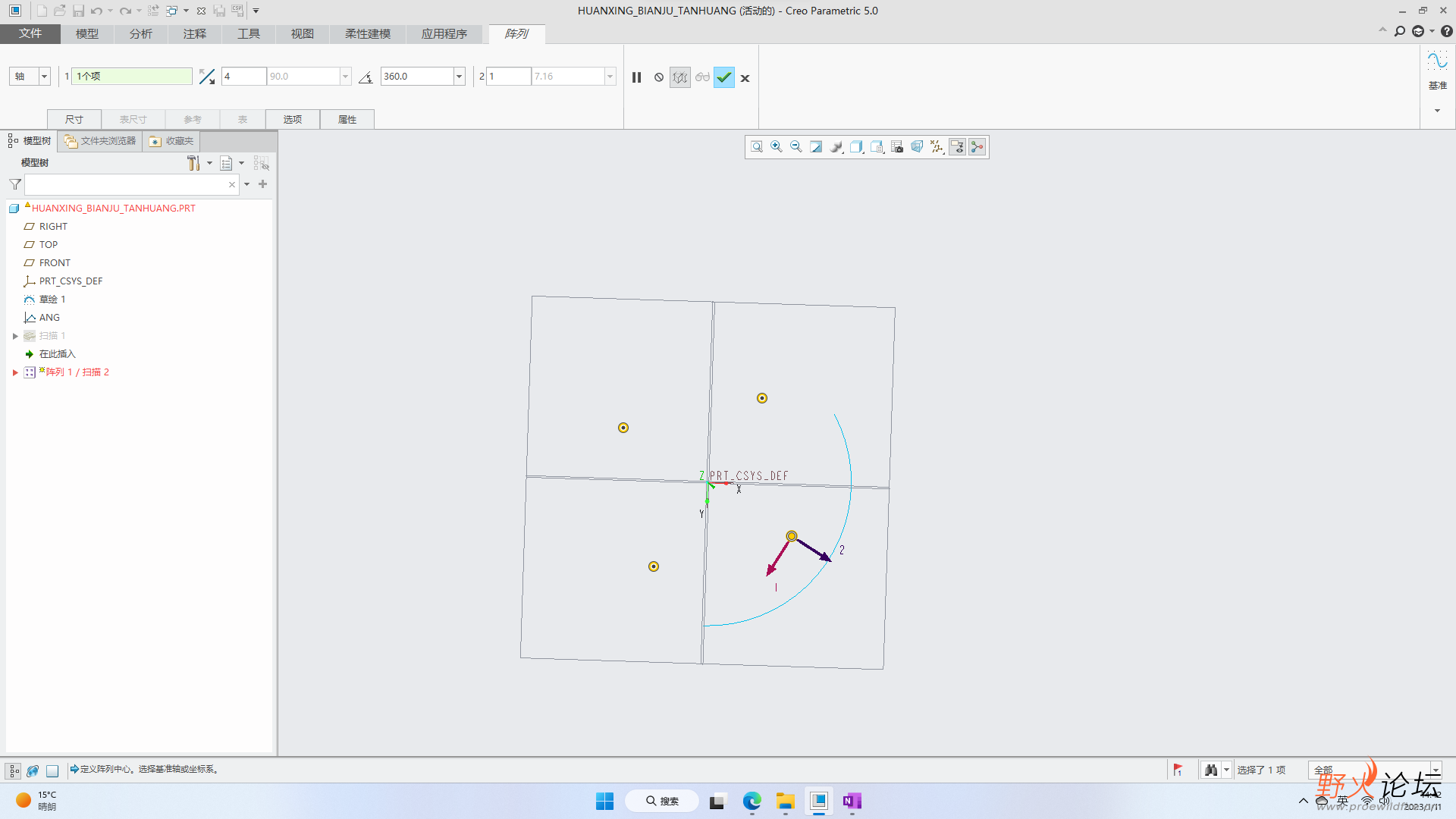

发表于 2023-1-11 15:29 | 显示全部楼层
可能是参考问题,尝试一下几何阵列应该就可以解决了
1172
76
1699
希望之星勋章热心助人勋章
发表于 2023-1-12 11:29 | 显示全部楼层
旋转带角度的很难处理,二楼办法比较实用,镜像可以选择几何特征、面组、主体,这几种办法避免直接阵列带参数的特征
196
321
发表于 2023-1-12 21:07 | 显示全部楼层
复制正例
50
73
 楼主| 发表于 2023-1-13 08:59 | 显示全部楼层
20171207 发表于 2023-1-12 11:29
旋转带角度的很难处理,二楼办法比较实用,镜像可以选择几何特征、面组、主体,这几种办法避免直接阵列带参 ...
55
-2
发表于 2023-1-31 20:47 | 显示全部楼层
阵列下拉的几何阵列,可以实现
