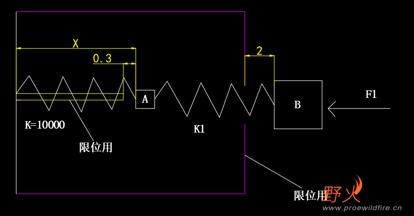

可能是我上个贴子把问题描述的复杂误导大家了,所以重新开个贴把问题简单描述出来:
一个轻触开关,行程0.3MM.克重250G。用一个塑胶按键来按压轻触开关,塑胶按键按压行程要做到2MM。难点是如何在不增加力度的前提下把塑胶按键的行程做到2MM。塑胶按键按下去0.3MM后把轻触开关压下去了还可以继续下压1.7MM。

发表于 2023-1-10 16:29 | 显示全部楼层
试下阻尼器

发表于 2023-1-10 19:44 | 显示全部楼层
按键加个弹簧不就解决了,这个没什么难点吧

 楼主| 发表于 2023-1-11 13:52 | 显示全部楼层
加个弹簧就会加大按压力度了

发表于 2023-1-11 15:43 | 显示全部楼层
yangyi_2005 发表于 2023-1-11 13:52
加个弹簧就会加大按压力度了
弹簧的作用是把按钮顶起来,不需要承担额外的压力,如果弹簧不行,那就用硅胶件吧

发表于 2023-1-11 18:01 | 显示全部楼层
我只想到了按键按压0.3行程时是侧面挤压到轻触开关(按压方向跟开关行程方向相互垂直),然后剩下的就是1.7mm的避空位置了以达到按键行程2mm,但是那个力度没有那么好控制的

发表于 2023-1-12 10:03 | 显示全部楼层
我的想法是:想A移動0.3mm的時候,加大力度F1,A都不能在移動,這最好的方法就是對A進限位;然後就是計算A移動0.3的時候B移動的距離,這個和K1有關,現在我只知道一天吃幾頓,所以不會算;但是如果K1=K=10000,A移動0.3B是移動0.6,改變K1數值,B移動距離就是一種可調狀態,具體想A移動0.3的時候B移動多少,看自己想法;然後問題在於,如果你想A移動0.3的時候B也移動0.3,這相當於AB中間是靠鋼體連接不會發生變形,但這種A移動0.3後,無法在通過增大F1使得B在移動,要不存在這種連接件,受力3N以下時,屬於鋼體,受力大於3N時就轉變為彈簧!然後總覺得彈簧的K值是不是太大了
