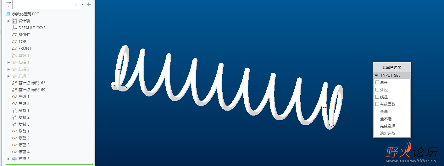

参数化压缩弹簧(默认两端并紧各一圈)

发表于 2023-1-10 12:50 | 显示全部楼层
我Creo 8.0 都打不开哦 你是用哪个版本画的

发表于 2023-1-10 13:45 | 显示全部楼层
应该是9.0

发表于 2023-1-10 20:37 | 显示全部楼层
有点点难,用了函数,比如我要改线径和螺距我调整哪里,我没找到地方

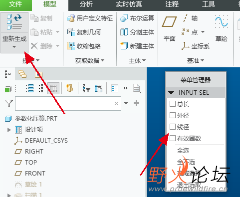

 楼主| 发表于 2023-1-11 10:33 | 显示全部楼层
见图片

发表于 2023-1-11 11:03 | 显示全部楼层
窗口主菜单的工具栏下拉中点参数,再去点重新生成或ctrl+g
