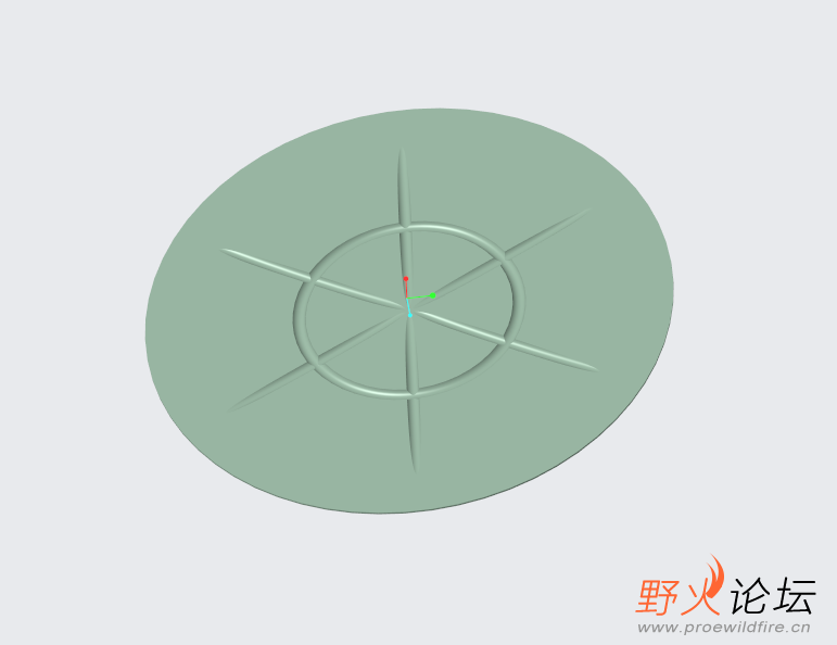

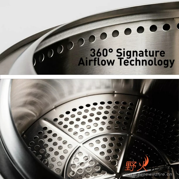

求大佬帮忙看下,怎样做到图片中的那种加强筋的效果

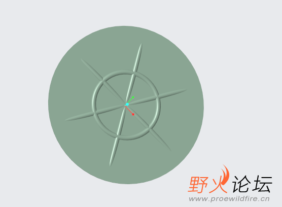

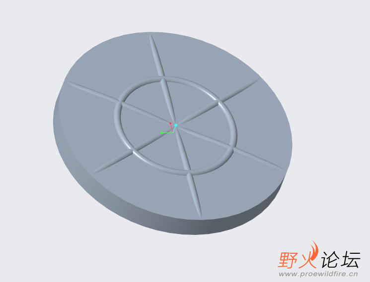

屏幕截图 2023-01-12 112900.png 屏幕截图 2023-01-12 112641.png 屏幕截图 2023-01-12 112658.png
