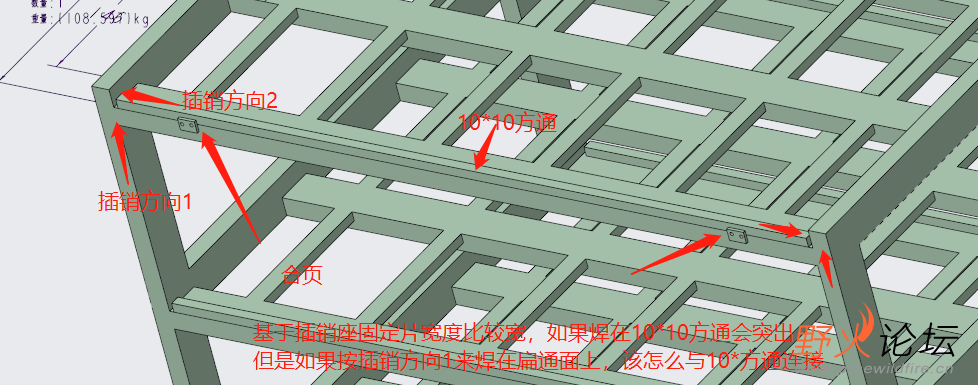

一个架子,我想在这个方管用合页所在这个架子上面,然后装上插销,可以实现方管能翻转起到限位(里面还要放几个盒子,闭合后可以限制住盒子的左右移动),那么这个插销应该装在哪里好

插销的作用应该是什么,正常来说用了合页,合页另一侧的盖子自由度基本被限定死了,只剩下一个轴旋转;这盖下去以后,盖子本身没法左右移动,你放在里面的盒子肯定也是没法左右移动,如果说是怕盖子翻起来,那么销孔位置离合页越远,盖子越不容易翻;

插销和活页不应该在同侧的吧  活页这侧是不需要限位的  它本身就是限位了  如果同侧装插销你还不如直接焊接连接在主体上  插销要装只能装对面去  看干涉或者外观要求  顶部或外侧都行

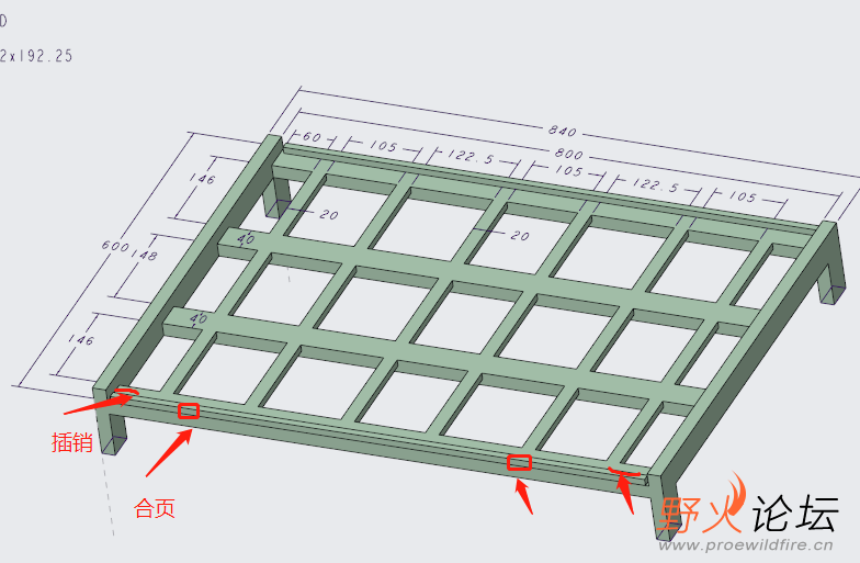

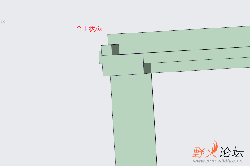

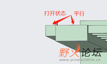

应为我要想这个10*10的方通可以通过合页翻转,如图就是已经相当于有一个台阶就可以顶住里面方盒子,不让其移位,翻转180度下来,盒子就可以拖动出来
