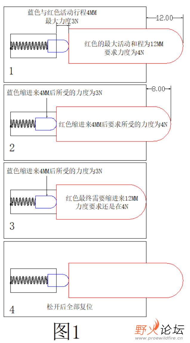

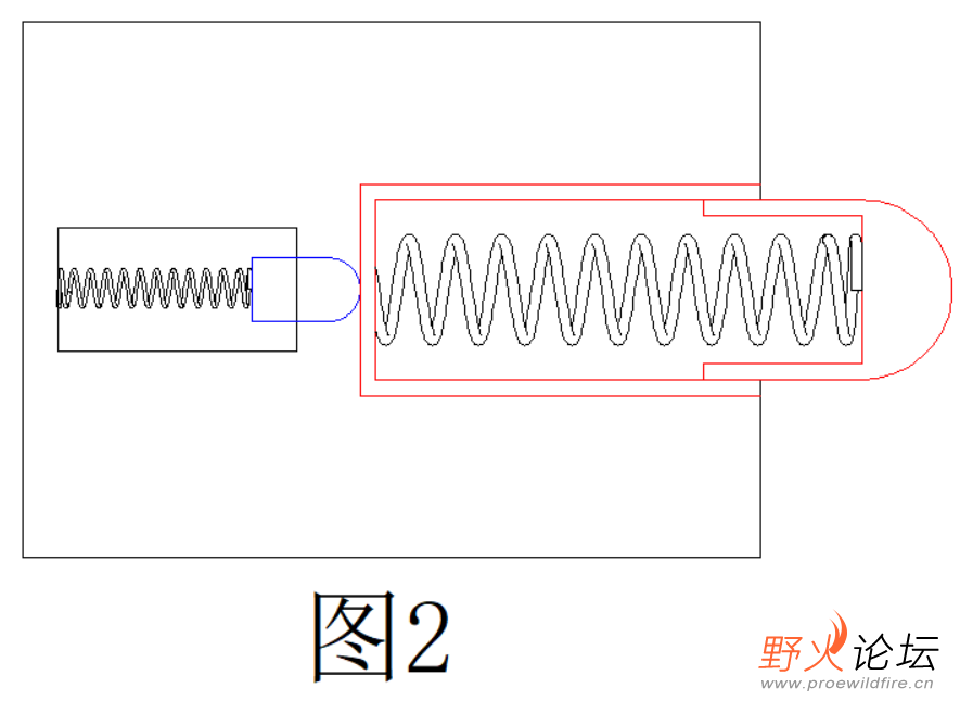

请各位大侠指点下迷津,问题如图1,图2是我想到的解决方案,但是力度满足不了

发表于 2023-1-9 10:05 | 显示全部楼层
图二力度可以把,蓝色力度小,红色力度大不正好吗

发表于 2023-1-9 10:21 | 显示全部楼层
如果只是力度的问题,可以尝试改变弹簧的圈数和线径来达到想要的力度

 楼主| 发表于 2023-1-9 10:49 | 显示全部楼层
目前是力度的问题,但是不管怎么说弹簧肯定是越压缩力度会越大

 楼主| 发表于 2023-1-9 10:50 | 显示全部楼层
所以如果弹簧的起始力度都4N,那越往后压缩力度就会越大了

发表于 2023-1-9 11:21 | 显示全部楼层
不应该是满足功能性要求吗?搞个止位就行了

发表于 2023-1-10 09:24 | 显示全部楼层
不知道使用场景是怎样的,一般压力是用砝码控制的,像一些治具也有气压控制的

 楼主| 发表于 2023-1-10 14:08 | 显示全部楼层
用手来按压的

 楼主| 发表于 2023-1-10 14:10 | 显示全部楼层
力度会大于要求的4N了

发表于 2023-1-10 17:57 | 显示全部楼层
yangyi_2005 发表于 2023-1-10 14:10
力度会大于要求的4N了
你要搞清楚主次之分啊,你是要满足力还是功能性要求,你都是用人手去按,人手怎么可能百分百按出4n的力?那你这个力不就是按动它的最低值吗,而后面的力更小,不就是你前面的还没按进去后面的不是先进去吗,这不就达到目的了,这个力只是规范你设计的一个要求,并不是你在这死磕非要3n4n的
