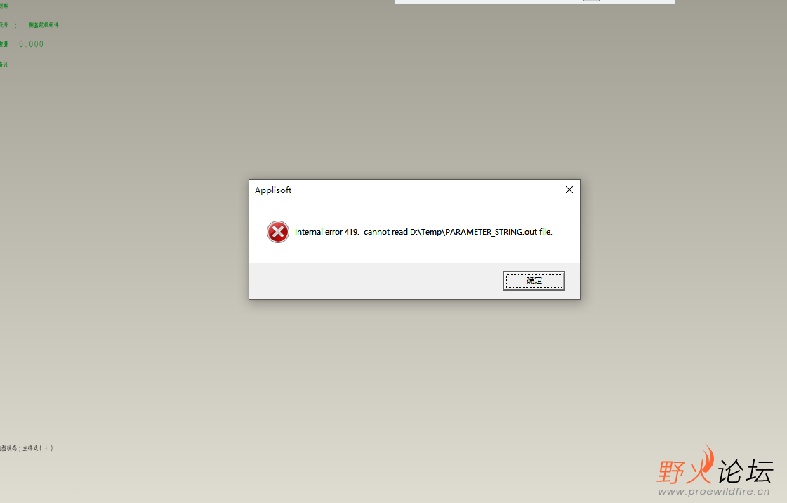

发表于 2023-3-30 09:58 | 显示全部楼层
有大佬知道这个情况怎么解决吗?
88
104

 楼主| 发表于 2023-3-31 13:39 | 显示全部楼层
飞翔的企鹅 发表于 2023-3-30 09:58
有大佬知道这个情况怎么解决吗?
需要先打开KISSSOFT软件,设置好齿轮参数并计算成功,创建3D图形,再点上面的 数据传输到CREO。此时再去点这个creo接口,就能在creo里创建齿轮了。

发表于 2023-3-31 15:15 | 显示全部楼层
54yihui 发表于 2023-3-31 13:39
需要先打开KISSSOFT软件,设置好齿轮参数并计算成功,创建3D图形,再点上面的 数据传输到CREO。此时再去 ...
为什么我的3D文件只有另存没有传输到CREO这个选项啊
