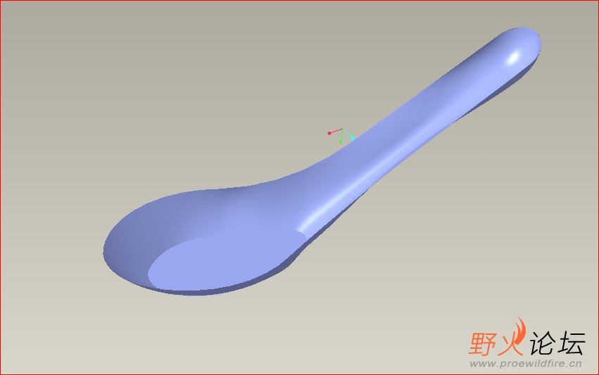

自己做了个勺子,想曲面加厚 结果失败
哪位高手指导下 Creo8.0版本

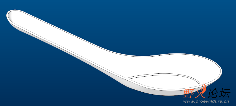

差不多做了个,供参考
spoon.prt.rar
245.17 KB, 下载次数: 41

是不是圆角小,你加厚的方向向小的那边

面全部合并了吗?

勺柄靠近尾巴的位置看着有点不对

都合并了
