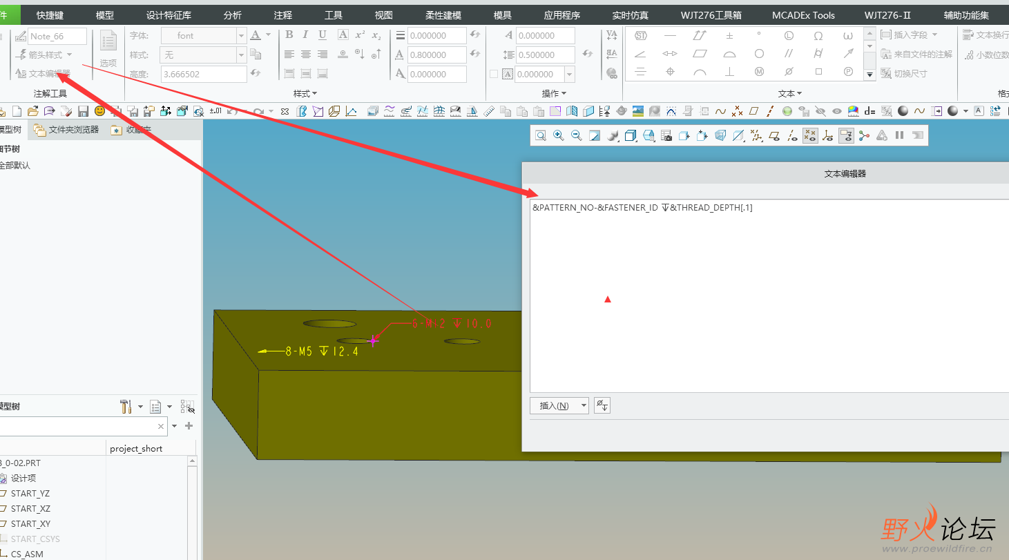

1.png 3d创建特征孔,如果阵列后,如何加上阵列数量:
可以修改系统创建的注释特征,编辑加上&PATTERN_NO-
这样的好处是如果修改数量,自动会变

可不可以直接在工程图引用?

3d注释都可以在工程图里显示的
