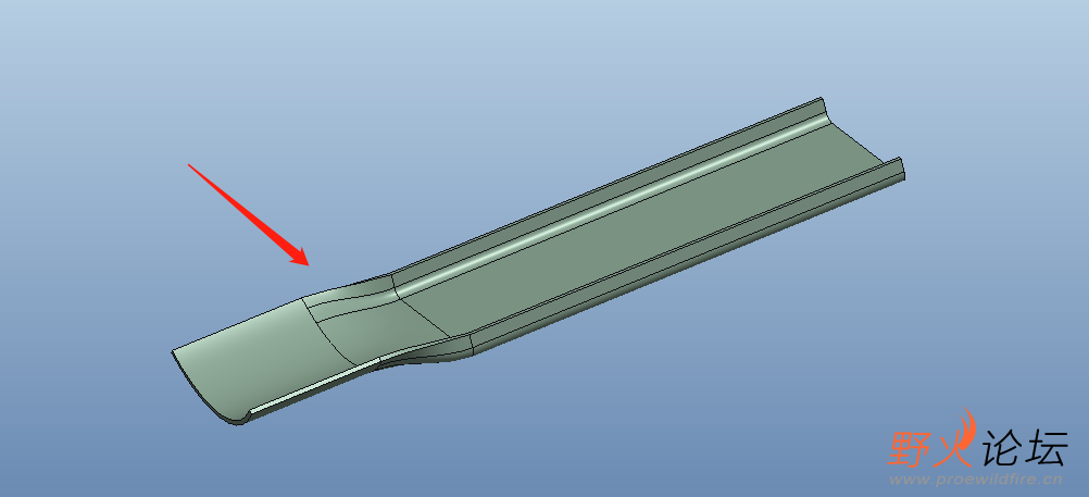

请教一下,如图钣金怎么进行展平?

把钣金转为零件,然后再用曲面里的展平面组展平就可以了。
