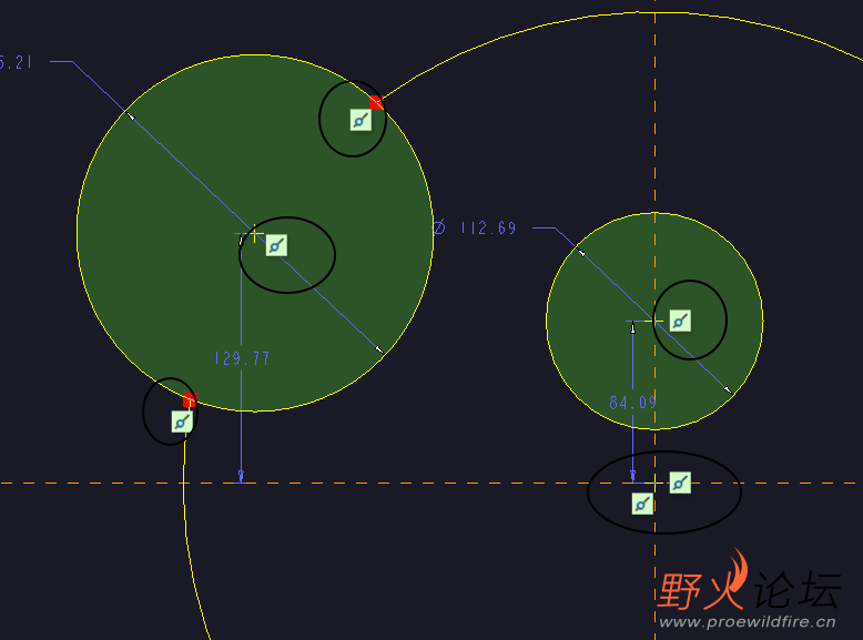

在草绘中,图形捕作图标只能显示为白色方框,捕作符号显示不出来。各位大侠有没有解决办法。

发表于 2023-1-3 11:10 | 显示全部楼层
你这是约束符号,没明白你说的啥,如果是想把约束符号改成老版的字符型,就需要在配置文件里面修改一下
! 使用字形表示草绘约束
sketcher_pre_creo4_constraints   yes

发表于 2023-1-3 11:19 | 显示全部楼层
背景文件的问题,换一个吧

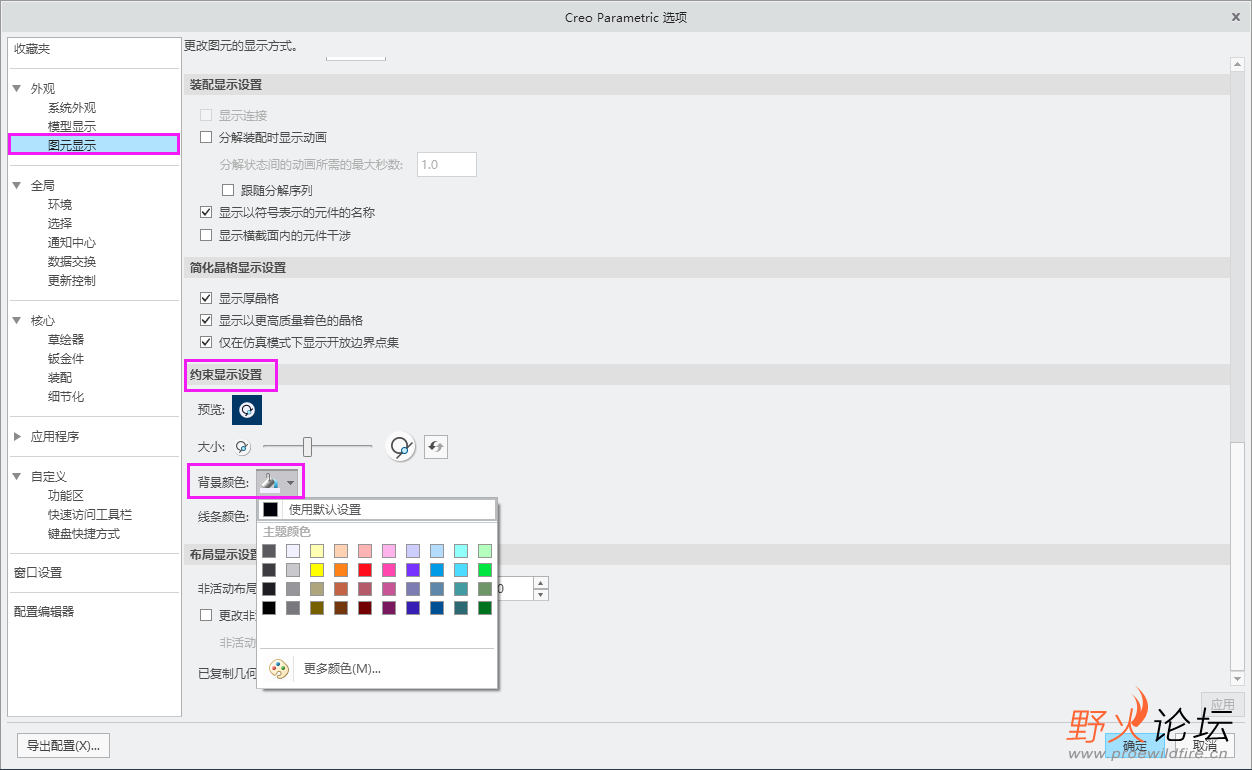

发表于 2023-1-4 10:52 | 显示全部楼层
这是高版本的一个bug一样的存在,可以进入到文件--选项--图元显示里对约束符号的背景颜色做设置,而且这玩意儿我使用下来,经常会反复,而且导出配置都没有作用,所以我干脆做了一个快捷键 0104.png

发表于 2023-1-4 14:56 | 显示全部楼层
西风_xf 发表于 2023-1-4 10:52
这是高版本的一个bug一样的存在,可以进入到文件--选项--图元显示里对约束符号的背景颜色做设置,而且这玩 ...
这个是保存在UI文件里的,,很容易就回复成默认了,然后就看不清楚了,我的方法是设置完成后把UI文件设置为“只读”这样就不会被修改替换了
