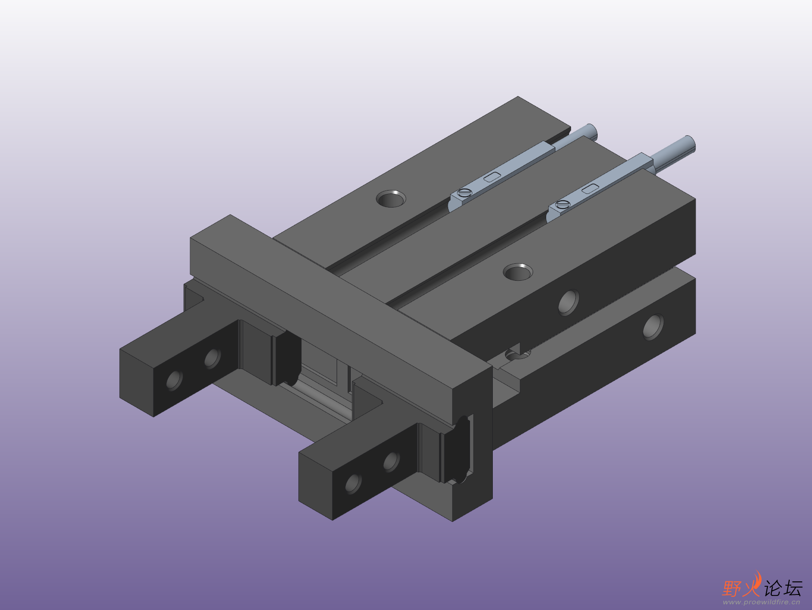

如图所示的夹爪气缸,怎么约束使我拖动一侧的夹爪另外一侧跟着同时向外张开或者向内闭合呢?
夹爪气缸
夹爪气缸

发表于 2022-12-30 14:13 | 显示全部楼层
用虚拟齿轮传动应该可以做到

发表于 2022-12-30 16:26 | 显示全部楼层
暂时没想出有什么命令可以一步到位,但加根连杆再隐藏的话应该能完成你要的效果,图中的连杆可以简化成草绘。

发表于 2022-12-30 17:22 | 显示全部楼层
【[CREO2.0]气爪的仿真装配】 https://b23.tv/4I4eIJB
这个B站视频讲的不错,你可以去看看

 楼主| 发表于 2023-1-4 18:57 | 显示全部楼层
这个B站视频讲的不错,你可以去看看
这个方式太复杂了,我看同事用的SW软件可以拖动一个另外一个跟着动。没想到这个软件没有这项简易的功能还是感谢分享

 楼主| 发表于 2023-1-4 18:58 | 显示全部楼层
hoshea 发表于 2022-12-30 16:26
暂时没想出有什么命令可以一步到位,但加根连杆再隐藏的话应该能完成你要的效果,图中的连杆可以简化成草绘 ...
这个方法是可以实现  不过太复杂  完全没有必要。还是感谢分享,谢谢了

发表于 2023-1-11 14:13 | 显示全部楼层
这个B站视频讲的不错,你可以去看看
这个思路太好了,从没想过使用虚拟齿轮齿条的方式
