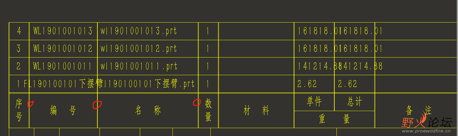

  小白学习 出图是在CROE出工程图后转换为DWG格式,在网上找了个模板默认表格后一键生成的BOOM表,但是这个模板的BOOM表有多余的线条 如图所示,在CAD提取数据时总要删除多出的几条线  求教怎么把模板的双线条变成单线条

你这个多余的线条好像是用空行、空列调整宽度形成的

这不是双线 是单元格

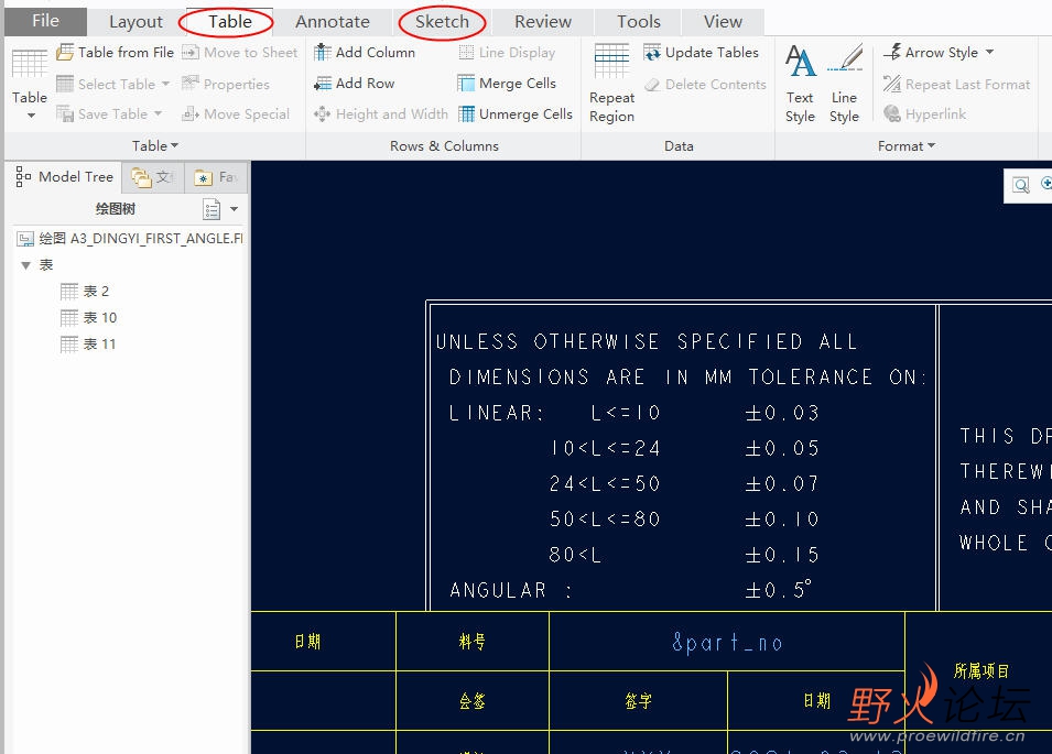

打开模板FRM文件,进行编辑调整表格或者草绘。

这是谁做的重复区域表,用的双表,为了体现竖列粗线
修改BOM表,删除里面的表格吧

这个是可以类似合并,和增加行和列的,试试就知道了

某培训班的,为了显示粗线条有意为之,如果没有记错的话
