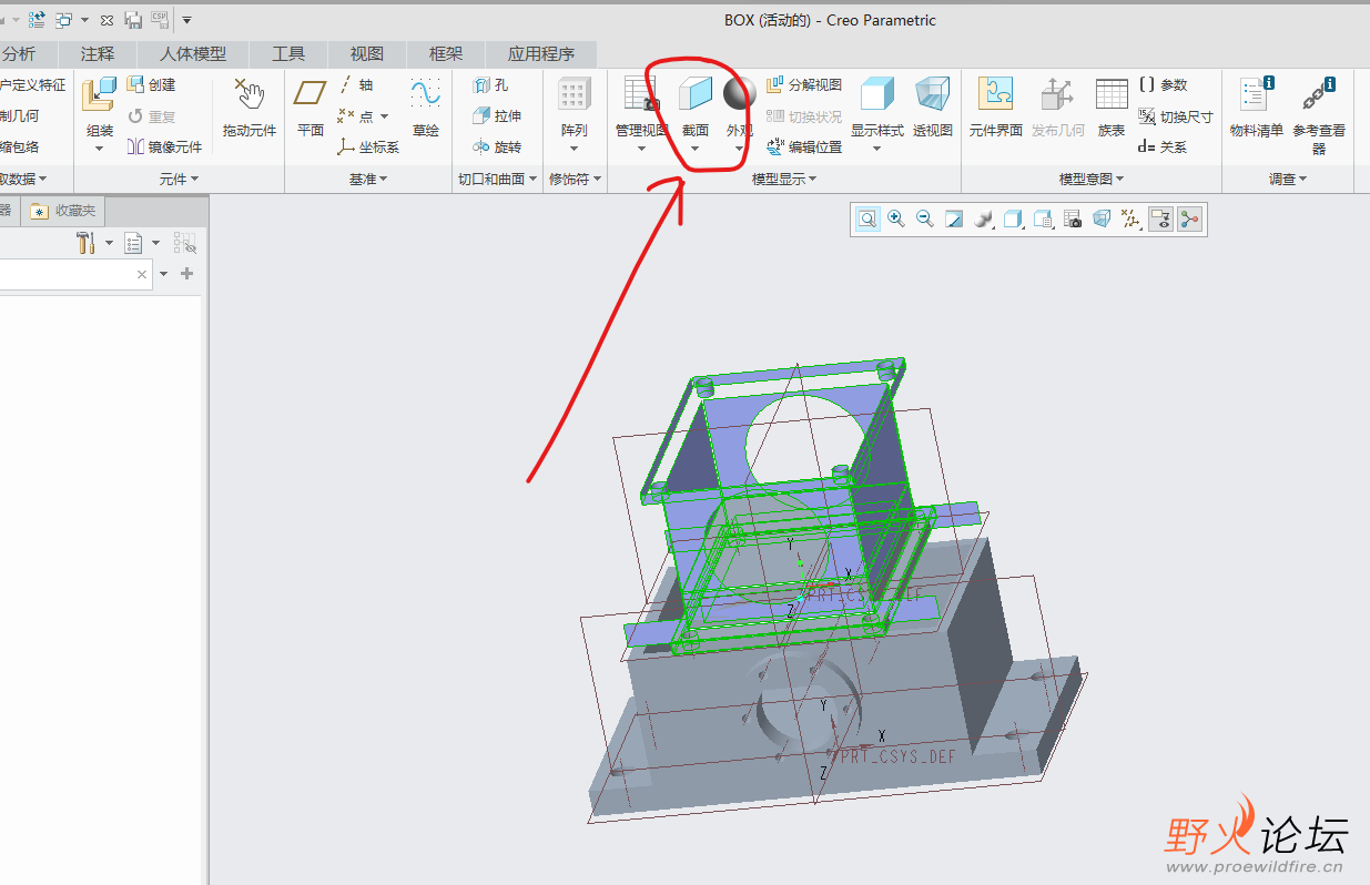

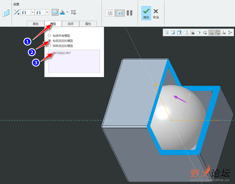

发表于 2022-12-29 16:50 | 显示全部楼层
sghooo 发表于 2022-12-29 15:42
能具体说说怎么做到的吗?
点击截面,截掉你不需要的面
