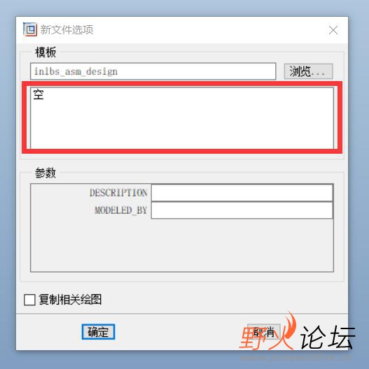

发表于 2022-12-28 17:09 | 显示全部楼层 |阅读模式
新建组件文件时没有模板选择了,这是哪个配置的问题?求解

发表于 2022-12-28 17:10 | 显示全部楼层
你没有设定模板文件

发表于 2022-12-28 18:55 | 显示全部楼层
config.pro里要指定模板文件目录和默认模板文件

发表于 2022-12-29 09:00 | 显示全部楼层
指定模板文件位置
