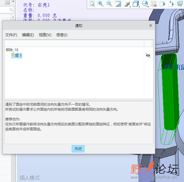

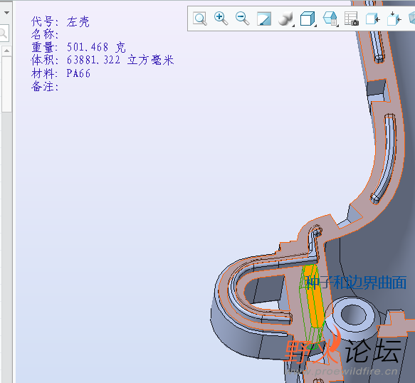

原始零件可以直接移除这个槽
新建零件经过复制几何后,移除同一个槽无法移除,精度都是一样的,相对精度0.0012

1>剖面看看,应该有破面,导致还不是实体
2>直来直去,copy以后实体话,直接拉伸填充

是不是点中了你复制的面。而不是特征

复制的面重合了,不能在一个复制里面,要分开复制。
