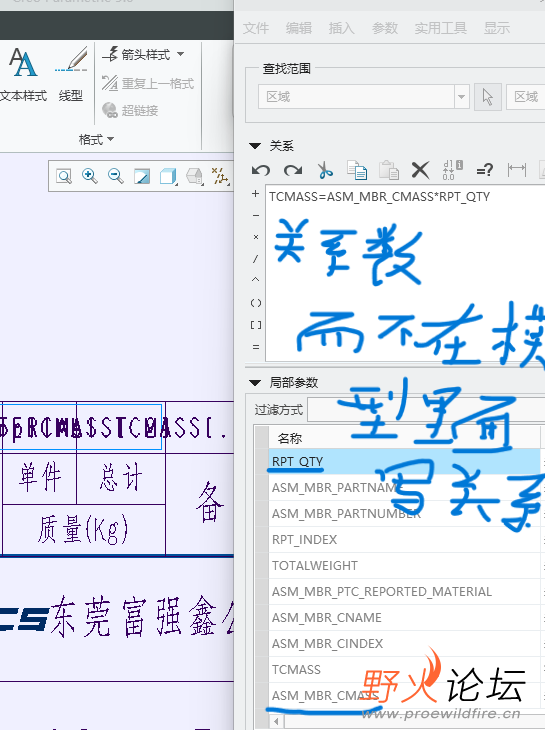

发表于 2022-12-26 19:10 | 显示全部楼层
TOTAL=rpt_qty*asm_mbr_cmass

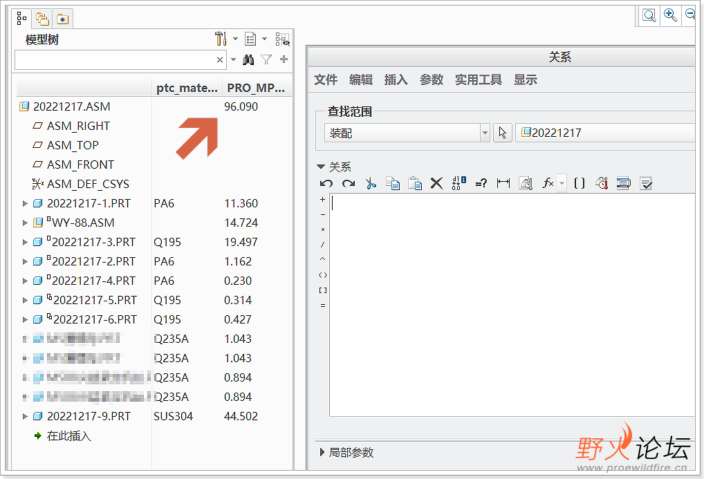

发表于 2022-12-27 09:34 | 显示全部楼层
楼主的写法是在工程图里的,关系式错误是因为你没有手动创建这个pro_mp_mass参数,可在当前关系式界面下拉创建下,实数类型就可以了

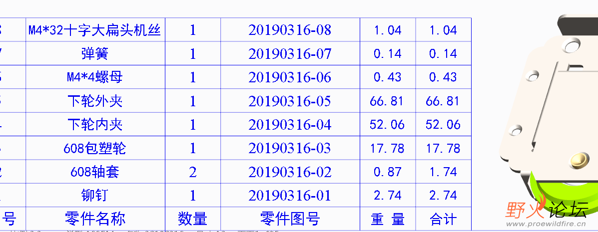

1、你比较厉害,我们玩不好,工程图BOM 每个零件重量汇总只好用关系式处理了。
2、有时那些没法处理的导入组件,不知道如何计算重量,只好用自定义参数
3、工程图bom,计算总重,我只会用关系式,难道你要有其它办法?
4、难道我看错了?他不是工程图bom的重量总计?3总重量直接系统计算的,每个规格零件总数和总重量,在3D里也没法自动计算出来的,除非用插件,写进每个零件,这样也没什么意义。工程图处理bom好了。

发表于 2022-12-27 10:11 | 显示全部楼层
voice 发表于 2022-12-27 09:34
楼主的写法是在工程图里的,关系式错误是因为你没有手动创建这个pro_mp_mass参数,可在当前关系式界面下拉 ...
pro_mp_mass是系统参数。他那是bom中汇总重量,少asm_mbr_

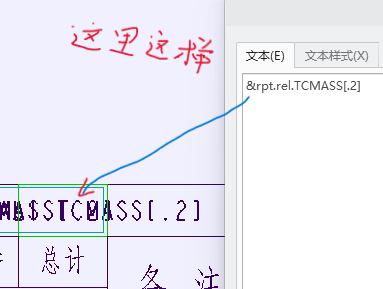

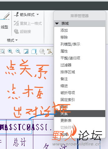

 楼主| 发表于 2022-12-27 19:39 | 显示全部楼层
统一恢复大家,谢谢各位的关注,我摸索解决了。请看图
