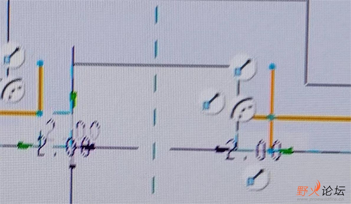

[求助] Creo 9 加Shift 键偏移链后,无法删除多余线!

上照片

 楼主| 发表于 2022-12-27 08:01 | 显示全部楼层
lightlhl 发表于 2022-12-24 11:44
对于用户来说是一个bug,对于PTC可能不算bug,现在只有期待以后的版本会不会改进吧。
   希望后续改善!

发表于 2022-12-24 11:44 | 显示全部楼层

发表于 2022-12-24 09:44 | 显示全部楼层
是的  我也碰到过这种问题   无法删除 也无法编辑。

 楼主| 发表于 2022-12-24 07:53 | 显示全部楼层
lightlhl 发表于 2022-12-23 09:13
楼主,这是偏移成了复合曲线,无法删除也无法倒角等操作的。要避免偏移成复合曲线,就单条单条的偏移。没办 ...
不是Bug,本来就是吗? 链变成一条线,不能编辑

发表于 2022-12-23 09:13 | 显示全部楼层
楼主,这是偏移成了复合曲线,无法删除也无法倒角等操作的。要避免偏移成复合曲线,就单条单条的偏移。没办法,9.0最大的败笔
