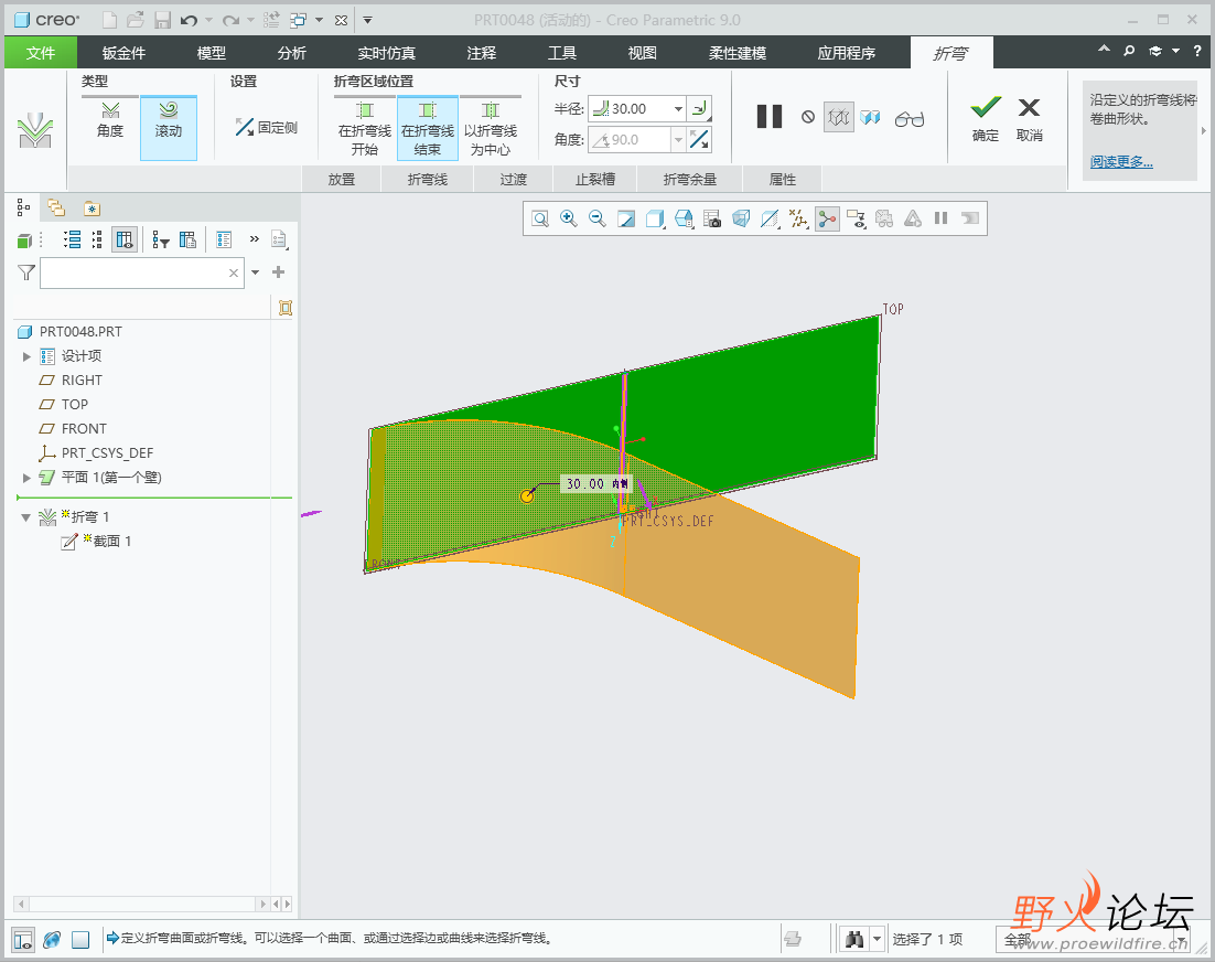

在使用Creo 9.0时,在钣金中使用滚动折弯,折弯件由在折弯线两端向中间折弯,为什么实现不了呢,以前Creo 4.0挺容易的
哪位大师讲解一下

 楼主| 发表于 2022-12-22 11:02 | 显示全部楼层
请看图片

 楼主| 发表于 2022-12-23 20:56 | 显示全部楼层
上面是教程中的内容,这里有一个折弯区域,这样一个概念,我理解是你想要折弯的钣金件,现在给的视频教程都是举例带过渡段的,如果不带过渡段哪,钣金就往一个方向卷,不会从两边向中心卷
