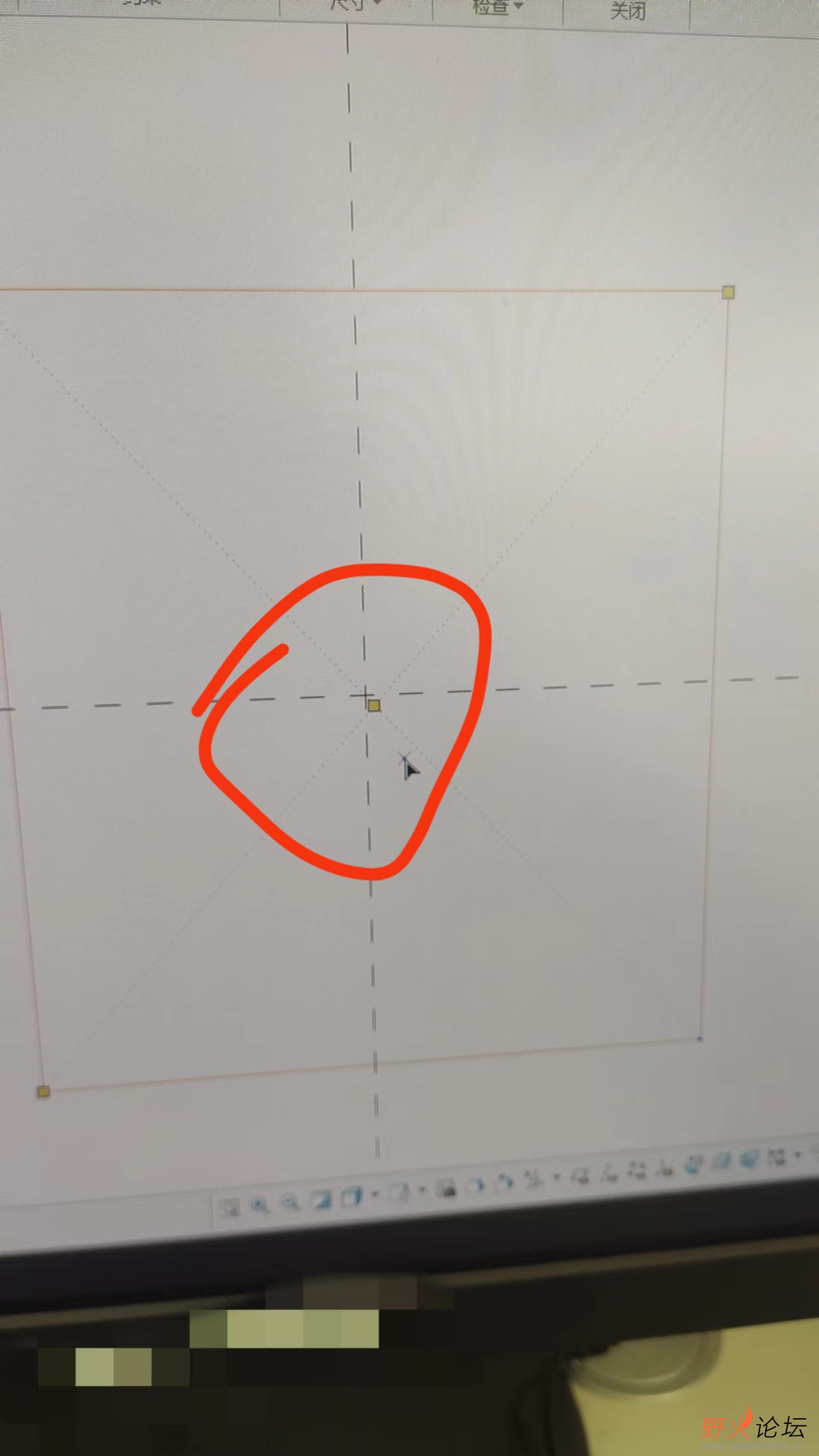

[求助] creo草绘时捕捉不到交点是什么原因
发表于 2022-12-22 10:09 | 显示全部楼层 |阅读模式
悬赏10金钱未解决
参考线也捕捉不到
1176
1519

 楼主| 发表于 2022-12-22 10:44 | 显示全部楼层
v2zwd 发表于 2022-12-22 10:41
我用creo9.0 可变截面扫描 没有选中适当轨迹时曾出现过这种情况
这应该是我从配置文件里删错了,然后就这样了

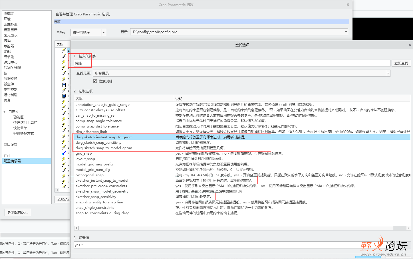

发表于 2022-12-22 19:27 | 显示全部楼层
那就重装一下 以后别乱删了

发表于 2022-12-23 12:46 | 显示全部楼层
427
491
发表于 2022-12-23 14:15 | 显示全部楼层
5楼正解

发表于 2022-12-24 17:42 | 显示全部楼层
厉害,我也顺带检查一下我的配置
660
736
发表于 2022-12-24 17:55 | 显示全部楼层
学习了,谢谢大神分享。
