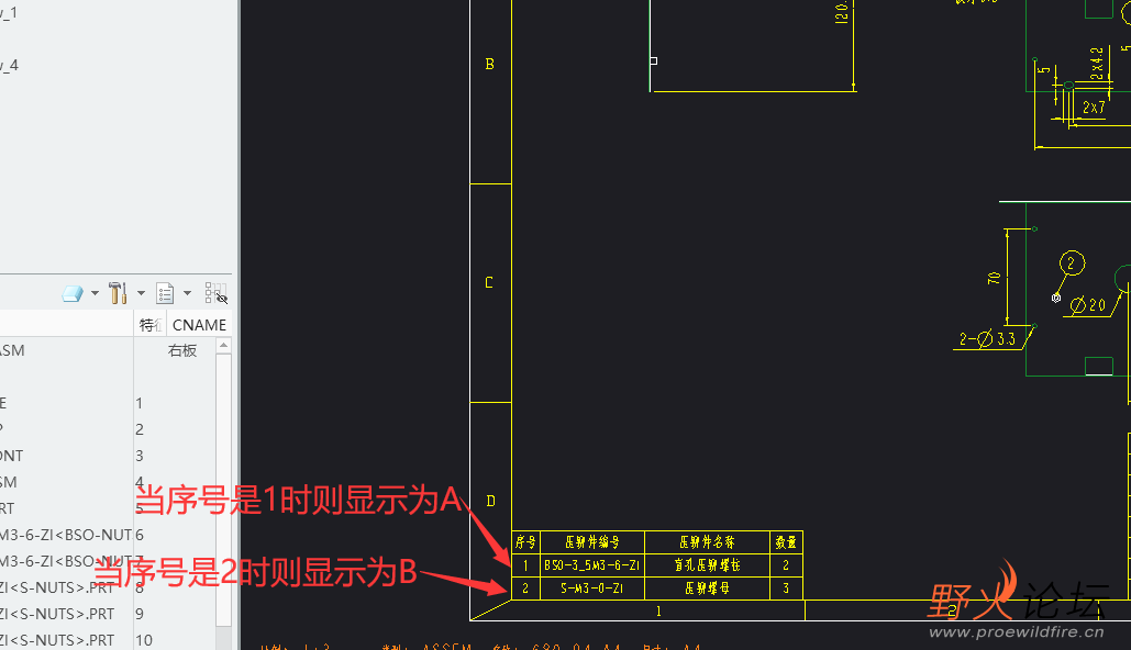

发表于 2022-12-22 08:26 | 显示全部楼层 |阅读模式
请问bom表中的序号是1时则显示为A,2时显示为B,3时显示为C如此类推,是如何写关系式或者写代码??

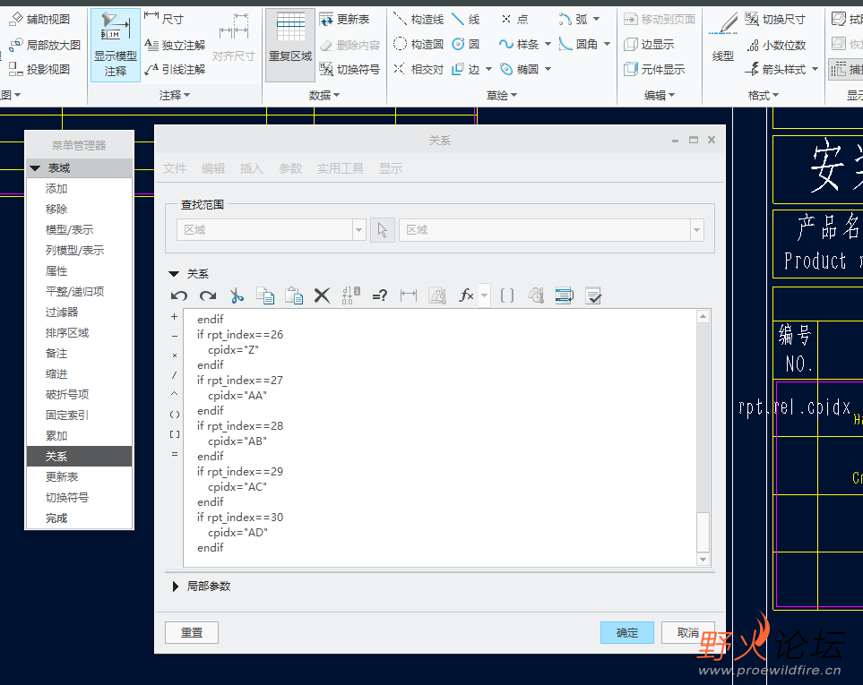

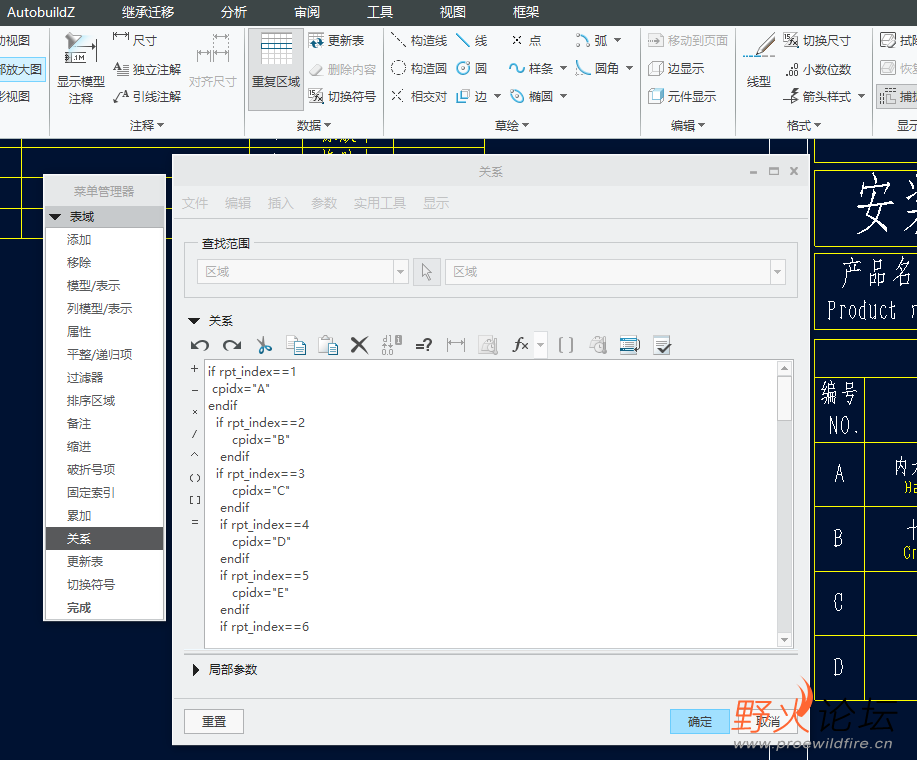

80
92
发表于 2023-3-11 11:21 | 显示全部楼层
重复区域===》关系===》选择表==》设置关系
