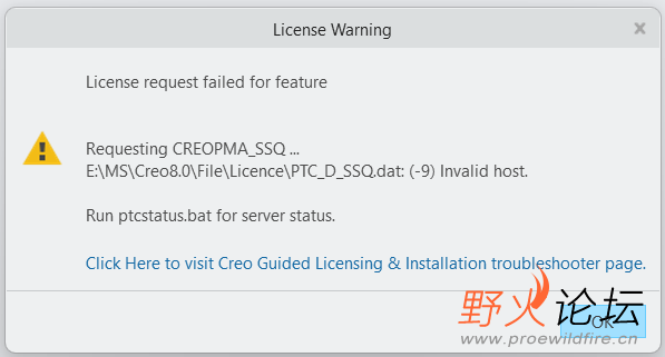

Creo8.0.7每次重启后都报许可证的问题,重新安装配置网卡号后,重启软件后又是这样;
许可证错误
许可证错误

是不是装了360,306会把LICENSE当成病毒自动删除,如果要用360就要添加信任。否则你重装也没有用,只要你启动软件,360就会自动删除

运行常见错误 License request failed for feature PROE_DDiTy: -8 或 :-9  解决方法
http://www.proewildfire.cn/thread-199-1-1.html

查一下你是不是用了无线网开,电脑上有多个网卡,挨个都试一下。

安装了360,文件没有被删除;只是软件识别的主机ID在config/all中找不到

软件识别的ID在计算中找不对应的网卡号

找到原因了,
win11的网络和internet/wlan中有一个选项,
随机硬件地址,
这按钮打开了之后,
电脑每次启动或者更换接入的wifi网络,
mac地址都会发变化,
这样Creo启动时识的mac地址与可证中的mac地址不一直,
软件就会报错.
