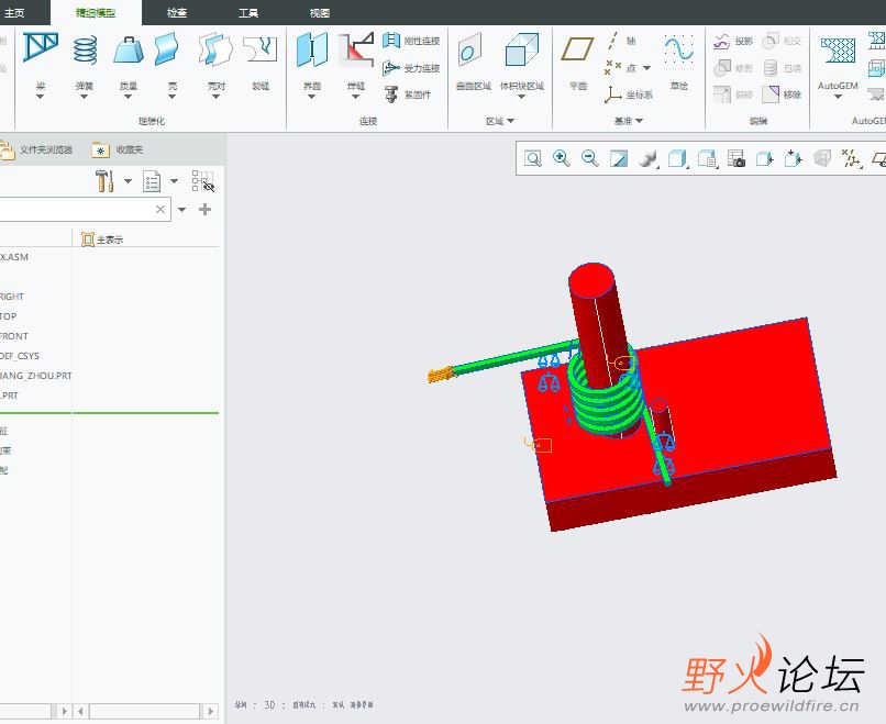

 楼主| 发表于 2022-12-21 16:05 | 显示全部楼层
图一
扭簧装配
扭簧装配到芯轴座上
扭簧装配到芯轴座上

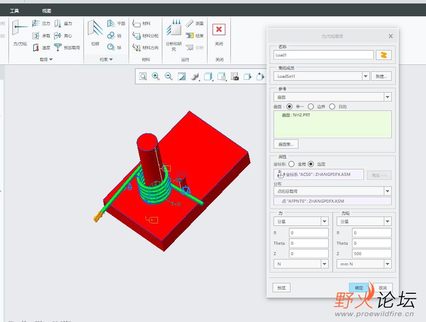

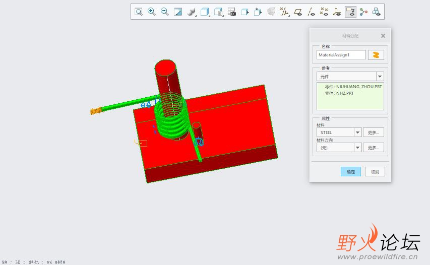

 楼主| 发表于 2022-12-21 16:06 | 显示全部楼层
图2
设置材料
材料添加
材料添加

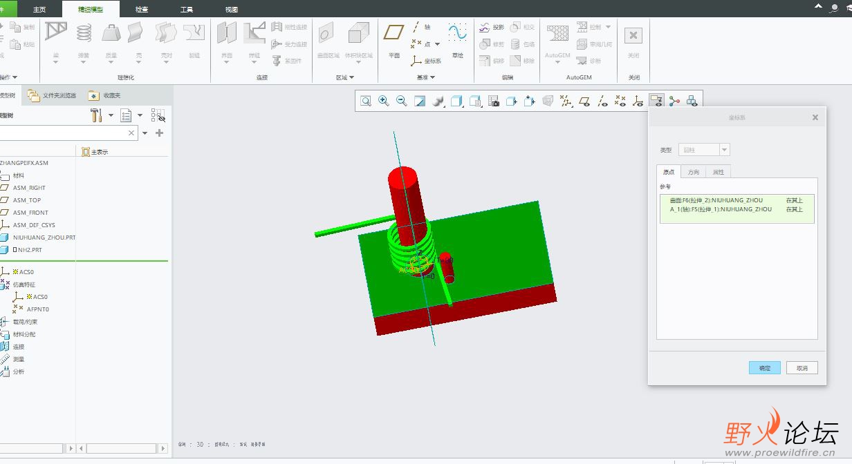

 楼主| 发表于 2022-12-21 16:11 | 显示全部楼层
图3
继续附图
设置约束
设置约束
设置接触界面
设置接触界面
设置圆柱坐标系
设置圆柱坐标系
扭矩添加
扭矩添加
分析结果
分析结果
