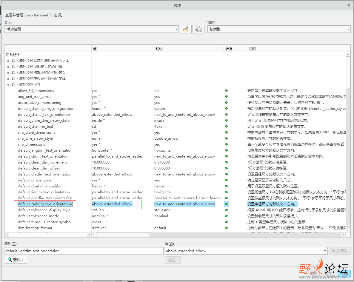

如何设置dtl文件,默认将标注半径和直径尺寸文本标注为水平?找了好久都没找到正确设置

发表于 2022-12-21 09:19 | 显示全部楼层
creo绘图选项详细说明.pdf
https://www.aliyundrive.com/s/FHCV93Rt6Sc
点击链接保存,或者复制本段内容,打开「阿里云盘」APP ,无需下载极速在线查看,视频原画倍速播放。

发表于 2022-12-21 10:34 | 显示全部楼层
