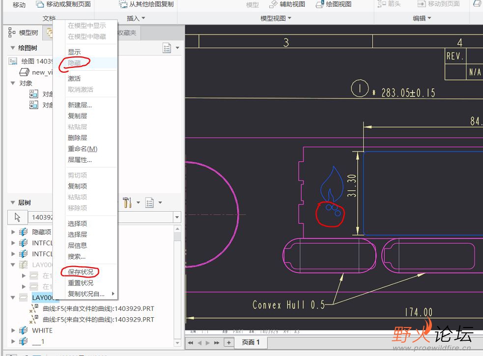

在creo工程图中如何隐藏或者拭除在3D中草绘的线段,就是在工程图中如何不显示3D中显示的草绘的线段。
我现在的处理方法是在3D中隐藏,工程图中就不显示了,有没有其它的方法,
背景:现在是工程图中显示了,3D也显示了,需要修改这个线段,不想发变更改3D,只想把2D中的线不显示
在2D上重新草绘这个线段,但是没找到不显示这个线段的其它方法

1、切换工程图左下角的模型树-显示栏-层树界面;
2、点击层树状态下的设置栏-选择最下方的绘图层状况栏;
3、在层状况控制界面中,选择所有绘图层的状况在绘图中单独控制;
4、新建一个层,在右下角选择栏中选择曲线栏;
5、这样就可以选择需要隐藏的曲线,然后将新建的层状态改成隐藏;
6、最后将工程图的层状态保存就搞定了。

用图层来隐藏草绘线段

楼上正解,用层隐藏
