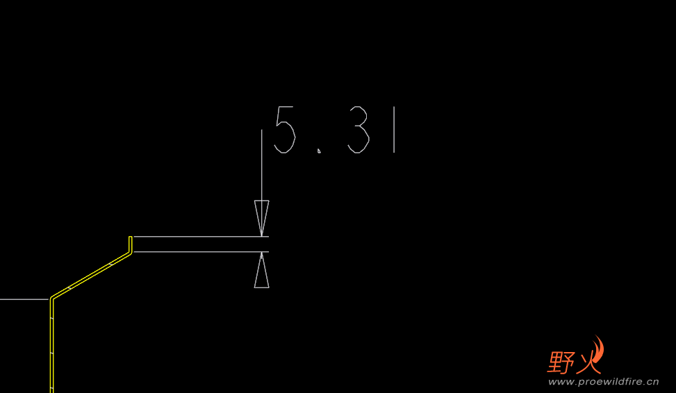

工程图里,箭头的一端引线不显示,怎么设置,请大神赐教

设置这个参数 dim_leader_length,比箭头长就显示出来了
