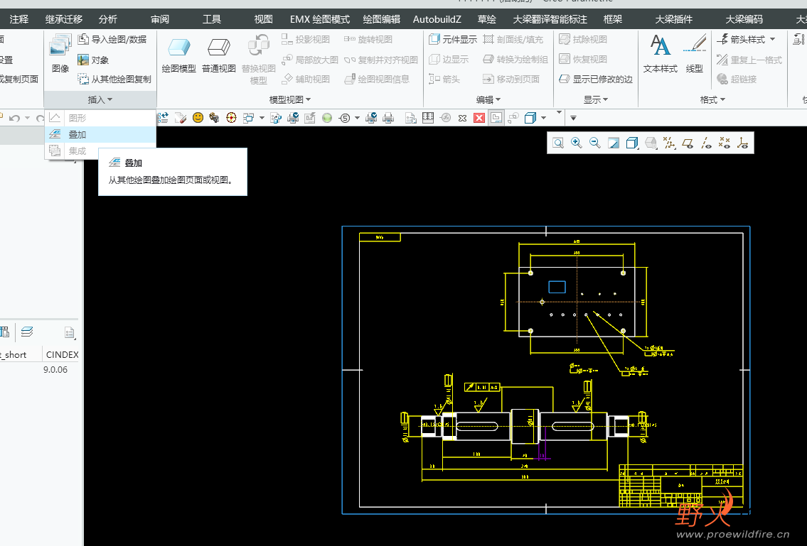

发表于 2022-12-19 21:00 | 显示全部楼层 |阅读模式
怎么把第一页的视图和标注一起复制到第二页,现在只能复制视图,标注无法一起复制
119
3589
453
5197
发表于 2022-12-20 08:40 | 显示全部楼层
另存一个,试下导入/叠加,试试看看
1151
50
1455
发表于 2022-12-20 08:48 | 显示全部楼层
似乎这个操作用CAD会不会更快速的实现呢
163
2120
522
3743
热心助人勋章优秀会员勋章希望之星勋章嘉宾勋章
发表于 2022-12-20 12:44 | 显示全部楼层
你这只能新建空一个工程图,用叠加形式,将你要的元件视图叠加过来,也没有什么好办法。
叠加进来的视图,只能用叠加移动位置,不能编辑,要编辑也是到源图里编辑后,叠加视图会自动更新
182
218
发表于 2022-12-20 20:27 | 显示全部楼层
进来学习一下!
52
238
325
 楼主| 发表于 2022-12-20 20:57 | 显示全部楼层
钟汉昌 发表于 2022-12-20 08:40
另存一个,试下导入/叠加,试试看看
这个可行的,另存一个直接导入,就是想看看还有没有其它的解决方法,
52
238
325
 楼主| 发表于 2022-12-20 20:58 | 显示全部楼层
是的,但是我们公司不用CAD
52
238
325
 楼主| 发表于 2022-12-20 21:00 | 显示全部楼层
这个后面不能修改,建议用另存一个,然后导入绘图,我是想看看,论坛里有没有其它的大神,知道其它的方法.
