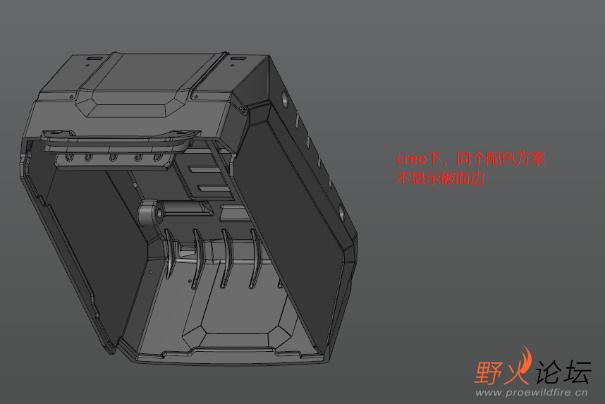

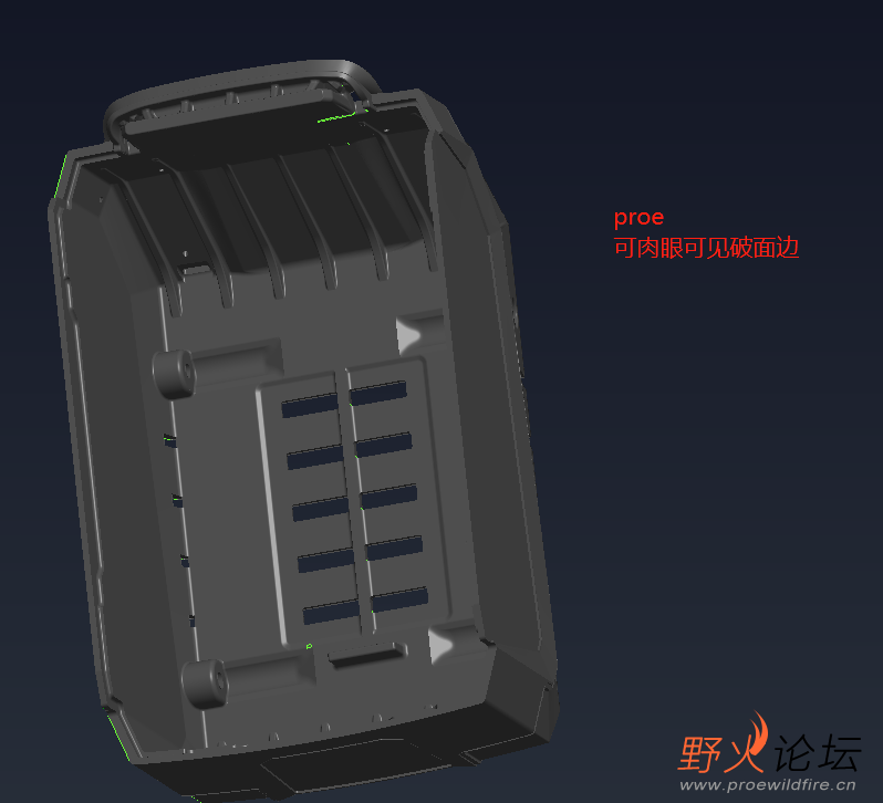

如图所示,有人深究过这个问题不?
proe5.0的颜色方案,肉眼可见破面,感觉要人性化一点。
有人知道在creo模式下,怎么做到类似显示(着色模式)?
creo 11.0

发表于 2022-12-19 17:03 | 显示全部楼层
creo隐藏线模式下可以看到破面位置。

发表于 2022-12-19 22:19 | 显示全部楼层
proe原来还有这功能阿,我初始就用的creo5   很多小破面很难找

发表于 2022-12-20 08:04 | 显示全部楼层
1.线框模式,肉眼搜索
2.搜索开放边界,软件自动搜索
都能查到破面

发表于 2022-12-20 08:23 | 显示全部楼层
creo 我都是用线框模式在看破面

发表于 2022-12-20 08:51 | 显示全部楼层
mcuikai 发表于 2022-12-20 08:04
1.线框模式,肉眼搜索
2.搜索开放边界,软件自动搜索
都能查到破面
請教第二點,怎麼搜索開放邊界?
自行上網查到了,尋找「邊」,屬性的規則選類型,條件把值選單側的,然後即可尋找了。

发表于 2022-12-21 12:44 | 显示全部楼层
我是另存为STP,再导入后,修复破面

发表于 2022-12-21 17:47 | 显示全部楼层
截图CERO模式是带边着色的,
选择不带边着色呢
