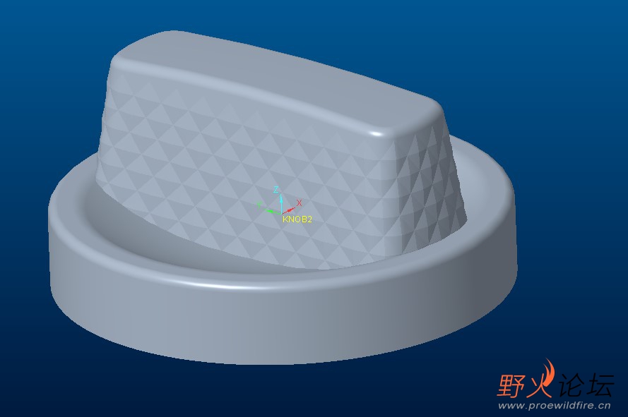

请问大神 菱格纹怎么绘出 而且开模方向不倒扣

发表于 2022-12-19 12:29 | 显示全部楼层
一个混合的事
 楼主| 发表于 2022-12-19 13:32 | 显示全部楼层
那個指令?

发表于 2022-12-19 14:14 | 显示全部楼层
混合
就是混合

发表于 2022-12-19 17:11 | 显示全部楼层
曲面展平/画菱格纹特徵/再折回去。

 楼主| 发表于 2022-12-20 17:40 | 显示全部楼层
k_man0911 发表于 2022-12-19 17:11
曲面展平/画菱格纹特徵/再折回去。
這方法我試過,但是一個迴圈沒辦法展平
hwlivan 发表于 2022-12-19 17:17
3D画出来的意义在哪里?
难道模具打算铜公打出来?
客戶想看3D列印出來的效果
