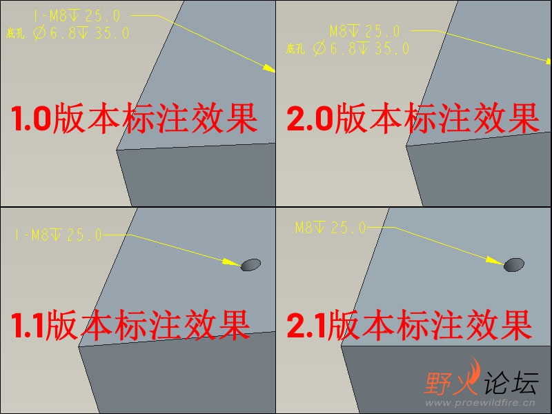

这个配置文件,分为两个版本,1.0支持Creo7.0 及之前版本(带底孔注释),1.1支持Creo7.0 及之前版本(无底孔注释);2.0支持Creo8.0 及以后版本(带底孔注释),2.1支持Creo8.0 及以后版本(无底孔注释)。适用于螺丝孔中的116种选项变化,并自动做出注释。

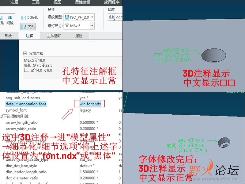

关于部分朋友,使用系统默认模板建模时,在孔特征注解框中显示、工程图显示都正常,唯独在3D显示注释出现中文显示“方框"的错误时,应该进"模型属性"→在细节化“细节选项”将default_annotation_font默认设置为“font.ndx”或"黑体"保存,即可解决问题。并将自己所用模板此处选项也做相应修改,才能避免下次建模时不会再次出现此问题。
