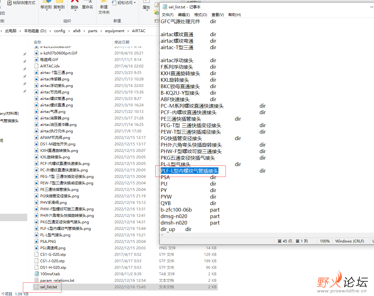

以前写过普通元件入库,需要写的一些控制文件,调用时,依照项目号自动命名、写关系式、创建工程图;但是对于那些只要3D,不需要改名和出工程图的标准件件、外购件,如何入库?
我们很多气动元件从网上下载的stp模型,如果需要放入AFX设备库里,方便以后使用,简单的操作如下:
1、将下载文件放一个文件里,并创建一个组件,再把下载的各个STP文件放到这个组件中。注意装配这些STP文件时,不要勾选模板,放置没有必要的参数导入;给每个零件的ptc_common_name,赋值,其实就是赋值黏贴,值都是一样的;

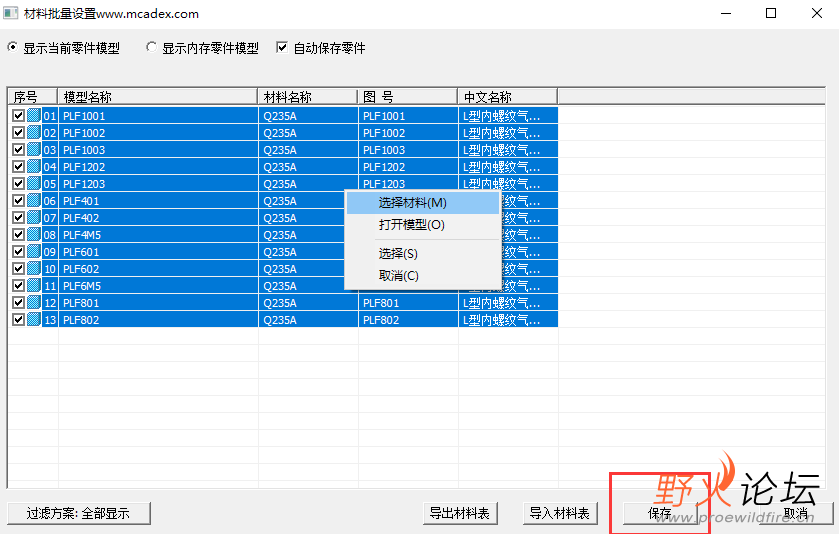

2、使用mcadextools插件,给各个零件批量材料赋值,方便计算质量;

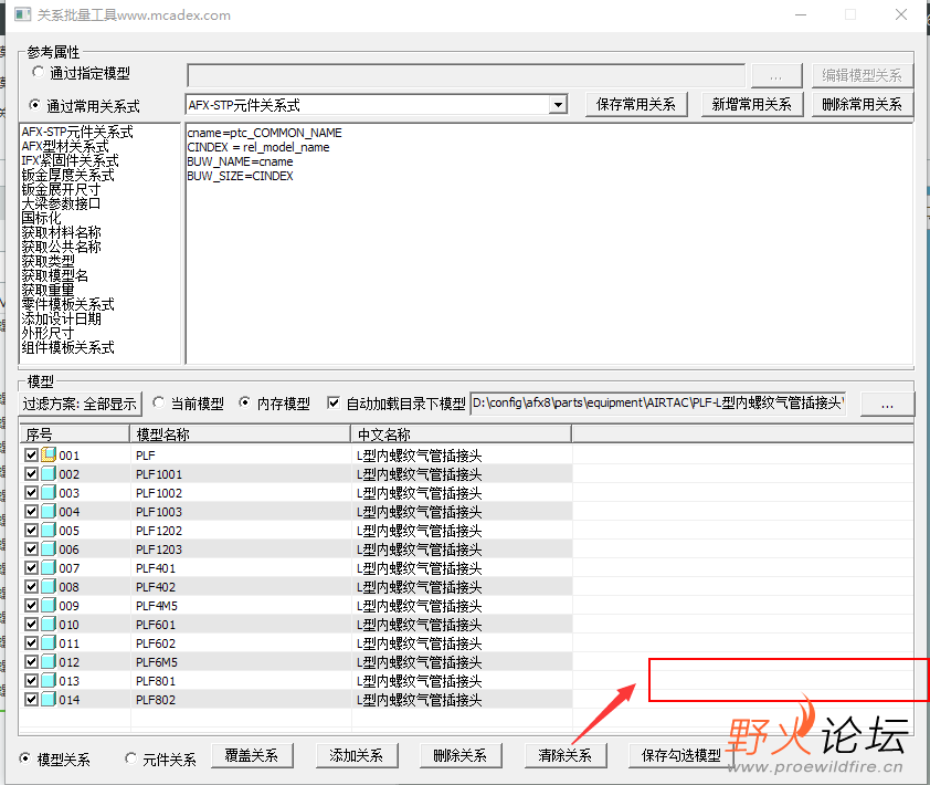

3、可以使用MCADEX-TOOLS插件,批量写参和批量写关系式,目的是给BUW_NAME和buw_SIZE两个参数赋值,使用MCADEX-TOOLS写关系式后再生保存,可以再使用MCADEX-TOOLS删除关系式,这样就可以给每个需要的参数赋值了;

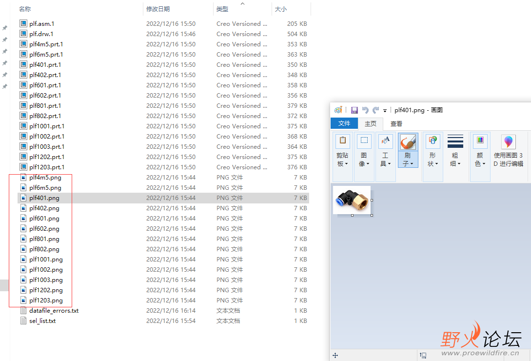

4、在创建每个元件的*.png图片,方便观察

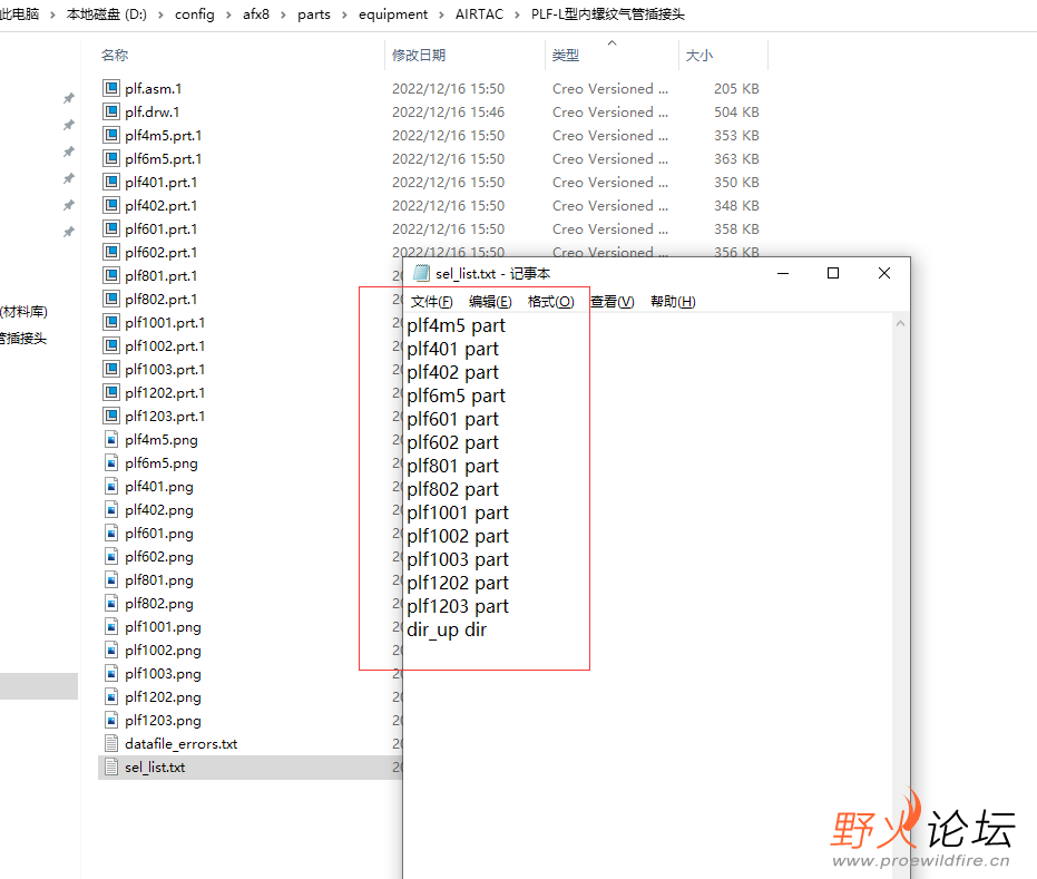

5、文件夹里创建编辑sel_list.txt文件,

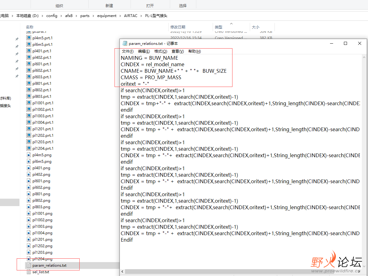

6、文件夹里创建编辑param_relations.txt
7、将在个文件夹挂到afx设备元件库里,也就是在设备元件库目录下的sel_list.txt添加一个文件夹名,当然也可以创建这个文件夹名的.png文件,方便观察这个文件夹了是什么文件
